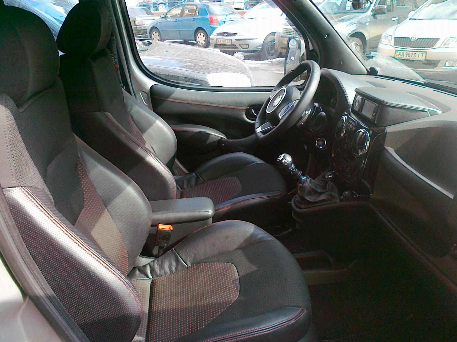

ЙОЖЕГ писал(а):
Якось їхав в Добло із сідухами від альфи 156 - оце реально круто, але власник казав, що дуже довго мудрував з рамою під ці сідухи. В результаті рама вийшла крутіша, ніж самі сидіння Laughing Шкода що не зафоткав. Думаю можна таке повторити Smile
А че пробовать, нужно брать и делать Smile) Правда у меня получьше чем в Альфе, но реально пдогнать родные рамки под Доблик стоило 200 у.е., но оно того стоит

Vladimir_SF
Володя дуже круто виглядає,з якого авто сидіння?
