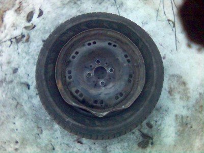

Из практики.
Женщине приятели помогли купить 2109 с торчащими широченными колесами.
Такое авто мне не секрет и попросили проехаться для диагностики.
Баранка что приварена. По Жигулевски надо локти поднимать.
Какая там нахрен острая управляемость.
Колеса были сменены на стандартные железки и все стало нормально.
Картинку от Веталь(Пт Мар 08, 2013 16:07) проверил практикой.
Так оно и есть.
Чудо дюрали были проданы малолетнему энтузиасту. Laughing
На картинке свежий личый "трофей" с укр дорог.
Трасса Харьков- Краснодар вроде не лесная дорога.
И вот зачем засыпать эти дороги алюминием за свой счет ума не приложу. Laughing
