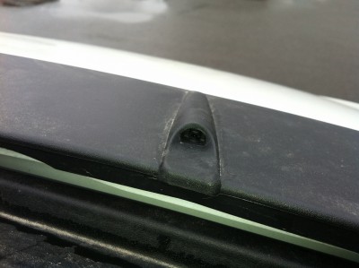

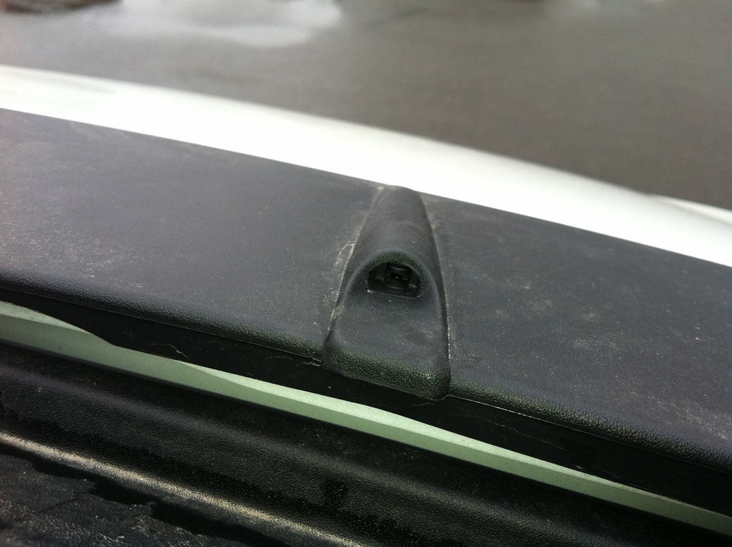

На GP-2012 установлено 2 форсунки (по бокам, средння не входила в комплектацию) омывателя ветрового стекла. Начиная с момента приобретения авто, струя из форсунок омывателя брызгает аж на крышу. При скорости даже 50 км/ч струи брызгают где-то на1/3 стекла, но при этом ближе к стойкам (краям стекла) и центральная часть остаеться сухой и грязной. В инструкции написано, что для регулировки струй используйте иголку и настройте струю так как вам надо. Уже полгода бъюсь и пытаюсь иголкой настроить струи - но форсунки настолько далеко спрятаны что как к ним добраться не понятно.Тыкаешь иголкой в темноепространство где якобы должны быть форсунки, но куда попадаешь не видно, ну и соответственно ничего настроить не возможно. Подскажите как вы регулируете направление струи.

СообщениеДобавлено: Чт Мар 14, 2013 13:08    Заголовок сообщения: Ответить с цитатой
Как добраться до форсунки, что бы ее отрегулировать, если даже не видно куда иглу совать?

СообщениеДобавлено: Чт Мар 14, 2013 13:31    Заголовок сообщения: Ответить с цитатой
зеркальцо возьми и все увидиш,иголку на огне нагрей и согнув буквой Г приступай к регулировке...

СообщениеДобавлено: Чт Мар 14, 2013 14:55    Заголовок сообщения: Ответить с цитатой
Вы там поаккуратней с нагретой иголкой. Не знаю как на майпунто, но на ГП форсунки не регулируются, об этом уже много разных форумов выкурено. принцип там немного другой - струя воды бъет в Г-образную трубку и таким образом жидкость распыляется на стекло (это видно когда жидкость распыляется - веером, а не струей), т.е. фактически это и не форсунки в чистом виде, так что и регулировать нечего.
Была тема на http://mypunto.ru/forum/ вроде (хотя сейчас найти не могу) о том, как приподнять струю - там подкладывали кусок ластика под пластмасску, на которой эти форсунки крепятся.
А с орошением на скорости - общая беда ГП, но со временем можно приноровиться (я например иногда либо скорость сбрасываю, либо за фурой пристраиваюсь - тогда поток воздуха не так сбивает струю).

СообщениеДобавлено: Чт Мар 14, 2013 15:24    Заголовок сообщения: Ответить с цитатой
Попробовал с зеркальцем - все равно ничего не видно. Тыкал иголкой наугад, вертел - левая струя поменяла направления - стала бить ближе к центру лобового стекла. Но это все получаеться при тыкании наугад. Может еще какие нить советы есть по поводу настройки форсунок?

СообщениеДобавлено: Чт Мар 14, 2013 16:27    Заголовок сообщения: Ответить с цитатой
Да нет никаких настроек, это вы просто расковыряли форсунку. Не верьте русскоязычному переводу, читайте оригинал или английский.
вот выдержка на английском:
SPRAY NOZZLES
Windscreen washer fig. 214
If the jet is not coming out, firstly check that there is fluid
in the reservoir (see “Checking levels” in this section).
Then check that the nozzle holes are not clogged; use
a needle to unblock them if necessary.
В переводе примерно так:
Форсунки омывателя
Если струя не выходит убедитесь в наличии жидкости в резервуаре (смотри раздел "Проверка уровней")
Затем убедитесь, что отверстия форсунок не засорены; используйте иглу, чтобы прочистить их при необходимости.
Т.е. не о каких регулировках вообще речь не идет.

СообщениеДобавлено: Чт Мар 14, 2013 16:38    Заголовок сообщения: Ответить с цитатой
Вот и я о том - регулировать там по сути нечего
Может быть, просто забились чем то?
