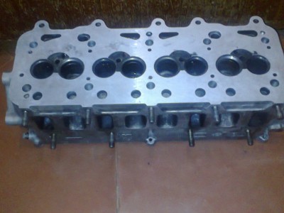

ДВС 154B.000 Перестали работать 2 цилиндра. Снял головку, прогорела прокладка ГБЦ. И образовалась канавка в месте прогара на головке и немного на пеньке. Стал шлифовать пенек. Головку думаю наплавить аргонной сваркой. В процессе сборки замерю выступ поршней если сильно снял с пенька прийдется стачивать поршня. Кто что думает по поводу такого ремонта.

СообщениеДобавлено: Пт Мар 15, 2013 19:18    Заголовок сообщения: Ответить с цитатой
Если выступ поршня превысит все допуски,можно поставить 2 прокладки толщиной 1.65мм.после аргона голову тоже шлифануть надо будет,посчитай сколько в сумме снимут с головы и блока,а потом можно и толщину прокладки обдумать

СообщениеДобавлено: Пт Мар 15, 2013 20:53    Заголовок сообщения: Ответить с цитатой
Стояла прокладка толщиной 2,09 мм. Кто то ставил по 2 прокладки? Или проточка днища поршней, решит проблему?

СообщениеДобавлено: Пт Мар 15, 2013 21:08    Заголовок сообщения: Ответить с цитатой
На моем бывшем ритмо 1,7д голова была шлифована сверх допуска,я ставил 2 прокладки 1,65 мм при вылете поршня 0,9 мм.Проточив днища поршней ты уменьшишь объем камеры сгорания,она ведь в днище поршня выполнена,соответственно поднимешь степень сжатия,будет жестко работать мотор.А что за прокладка 2,09 мм? Хэндмейд? Там всего 3 типа прокладок-1,65 мм, 1,8 мм, и 1,95 мм.
ИМХО после всех щлифовок замерить вылет поршня и величину шлифовки головы,после принимать решение.

СообщениеДобавлено: Пт Мар 15, 2013 21:17    Заголовок сообщения: Ответить с цитатой
Elring 986.429 только этот производитель дает 2.09 мм. заказывал Real-auto.com.ua

СообщениеДобавлено: Пт Мар 15, 2013 21:28    Заголовок сообщения: Ответить с цитатой
Странно,мануал пишет иначе- выступ поршня до 0,9мм толщина прокладки 1,65мм (без выреза), 0,9-1,05мм- толщина 1,8мм (один вырез), более 1,05 мм- толщина прокладки 1,95 мм (2 выреза).Других прокладок не указано. Rolling Eyes
Ajusa 10076700 завтра такую на экзисте брать буду.
