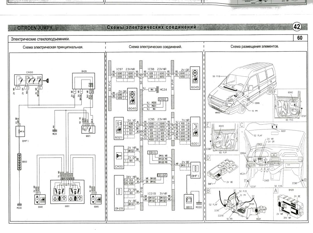

| Купив на розборці склопідйомники з проводкою і кнопками від Скудо. Куда підключити фішку від кнопок? Підкажіть будь-ласка

пробуй може розберешся
152.73 KB |
