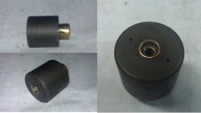

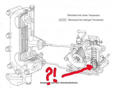

Суть: При переборке мотора 8144.91, по которому совсем недавно сервисмены походили ногами, обнаружил вот такой кастрирований МАСЛЯНЫЙ термостат. Я сделал вывод что шток где то улетучился. Нового термостата я естествинно найти не могу и надо как то выйти с положения:
-впихнуть как было, но это чревато последствиями перегрева масла, я так думаю
-вообще его не ставить, масло будет идти и через радиатор и напрямую, куда и сколько это уже физика, кто кого(масло воду или вода масло) и когда будет охлаждать непонятно

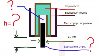

-примудрить шток, толщина где то 3,7, но буду еще уточнять.
Но какой он по длине??? Что делать?

Пустити мастило через теплообмінник постійно. На пізніших варіантах двигуна так і зроблено.

Как вариант зайду к токарю, он заделает втулку как термостат, только с штоком заданой высоты, или до поршня присобачу болтика и будет постоянно через радиатор.
