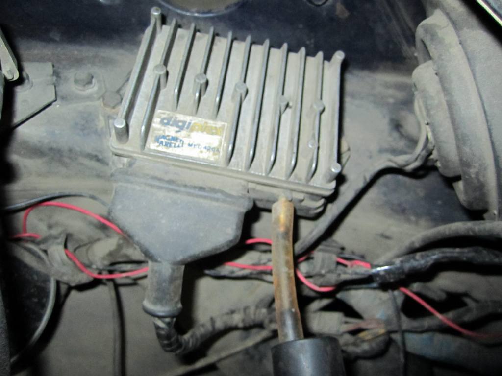

Kercher писал(а):
Не хлопцы. На эбу нет никаких выходов кроме разьема широкого
вот так
 Просмотрено:  177 раз(а)

kaligula писал(а):
вот так
Это у тебя так стоит?Если да,то та трубочка просто без надобности болтается,уже кто-то ее заменил тем что на фото.

Kercher у тебя на фото видно в трубочке что-то торчит,по ходу обломанный штуцерок с ЭБУ
Fiat Croma 2.0 ie
Kercher
Зарегистрирован: 09.02.2013
Сообщения: 80
Откуда: Никополь
Авто: Fiat Croma
СообщениеДобавлено: Сб Мар 16, 2013 22:35    Заголовок сообщения: Ответить с цитатой
то не штуцерок а просто кусочек шлангочки напяленая на эту трубочку.
сама трубочка идет через форсунки и уходит за впускной коллектор. Там дальше с верху не видно. С левой стороны коллектора ее уже нет. У меня такой же эбу как на фото. Штуцерок действительно отломан, имеется дырочка.
Так вот теперь надо как-то лепить туда трубочку. Very Happy А лучше снять ЭБУ и посмотреть как можно сделать штуцерок.

Большая умная книга подсказывает, что на этом свободном контакте смотрится уровень СО. Смотрится вольтметром (плюс на контакт, минус на массу)

Вольтаж на этом разъеме выставляется путем регулировки винта шестигранника на расходомере.Должно быть около 5в(нада глянуть в мануале).
Зеленый трубопровод--на комутатор,к
