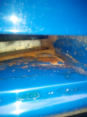

				CarElf
У меня по днищу полный идеал. На СТО спрашивали с какого года автомобиль, говорю что 2005, а что что-то не так. Они: да нет просто дно как новое! Покрыто чем-то с завода.
А вот покрылось иржой в одном месте где нижний ролик розсувной двери уходит в глубь!

А низ проёма со стороны водителя в порядке ? На выложенной в этой теме (чуть раньше) фотке подкрашено  да и то уже вздулось. Или это не считается?

Там проблема інша, якщо немає передніх бризговиків  - то достатньо сильно закидує "солі" і застоюється вода (не стікає), особливо це видно після мийки.
Тому час від часу там потрібно змивати зимові солі.

хм... у меня там идеал, иногда только мою от пыли..., кстати, пыль туда задувает откуда- не пойму.
