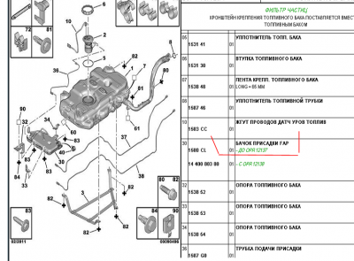

ніби це
 Просмотрено:  1886 раз(а)

всім привіт проіхав не тільки до товмачика а вже минув Відень без жартів не глушив бачок на присадку знаю де находиться не знаю де заливна горловина яку присадку і як і скільки залити і чи потрібно потім на компютер всім дякую за поради
