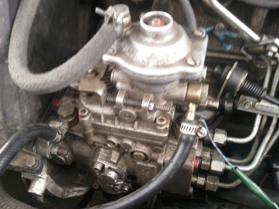

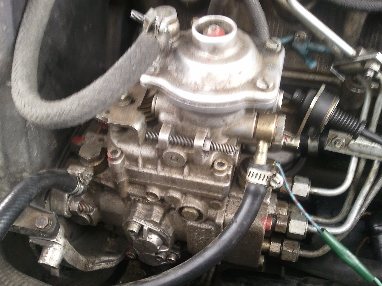

Саша! Вопрос к тебе. Мы как-то с тобой в телефонном режиме обсуждали ускоритель холодного пуска (по крайней мере так он называется в предоставленной тобой литературе - за которую отдельное спасибо). Предлагаю обсудить эту тему здесь. Ну чтоб все, у кого наш движок объединялись.
Что хотелось бы выяснить. А может мне, чтоб не лезть в ТНВД, приколхозить вместо корректора угла опережения впрыскивания что-то, воздействующее на рычаг увеличения количества подаваемого топлива. Ведь я сейчас при заводке холодного движка придерживаю педаль газа пока не прогреется. Как думаешь, таким способом не вредно прогревать движок?
И еще, ты разобрался как работает твой ускоритель? какова функция трубок и контакта, что имеются на нем?

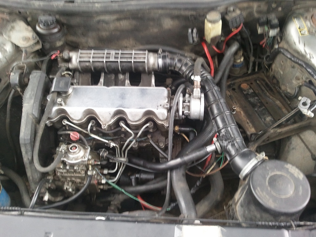

На форуме кром с таким мотором если штук 5 будет,то хорошо.Нет,особо не разбирался.Тоже есть идея найти от первых кром ручку и тросик идущий к педали газа,чтоб была возможность ускоренные обороты делать при прогреве.Сфотай свой ТНВД,размер фото должен быть не более 500 килобайт,большее здесь не прикрепится.

Спасибо за ссылку. Часть фоток есть на компе. Приклеиваю. Детальнее сфотаю на выходных. А по поводу тех, у кого такие движки - думаю нужно по чаще номер нашего двигателя упоминать где попало. А то я набираю его в поисковиках и практически ничего не выдается (ну кроме наших постов на форуме) А так люди будут искать, найдут наши рассуждения, присоединятся, поделятся опытом...

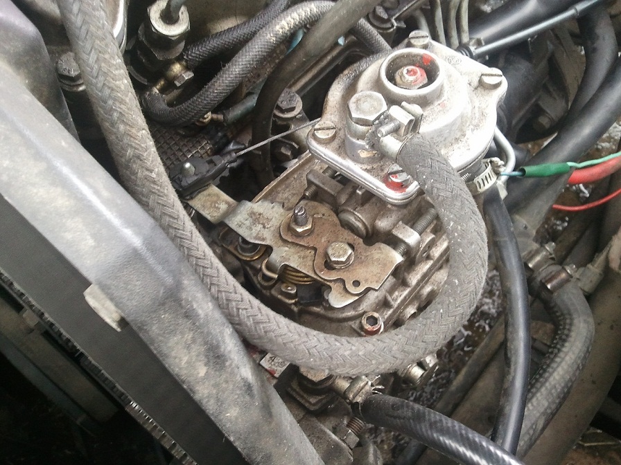

Судя по фото на ТНВД со стороны обращенной к блоку должен быть рычажек под трос для опережения впрыска.

Хорошо, посмотрю. Если есть, то просто прекрасно. Потому что сегодня на рынке автозапчастей я нашел такую штукенцию, которая воздействует на этот рычажок. Кажется она от Фиата-Уно. Устроена так: в гайку запресован термопатрон (ну как на термостате) к его штоку прикреплен тросик и все это помещено в один корпус. В итоге имеем цилиндрик с резьбой, из которого торчит тросик. Как мне пояснил продавец, цилиндрик этот вкручивается в термостат, а конец тросика крепится к тому рычажку опережения угла впрыска. Когда двигатель нагревается, тросик отпускается и не воздействует на рычажок - двигатель работает в обычном режиме. Когда остывает - тросик натягивается, тянет рычажок. Вообщем гениально простая система. Без всяких там трубочек для подвода охлаждающей жидкости к ТНВД и т.п. Только в нашем термостате нет гнезда для этой штуки (недавно заменил - знаю). Поэтому думаю сделать врезку в какой-нибудь постоянно проточный патрубок системы охлаждения и с учетом вынужденной переделки и того, что эта штукенция стоит 400 грн., думаю купить самый дешевый термостат от любого запорожца, вынуть из него термопатрон, прилепить к его штоку тросик и - вуаля! Дешево и сердито. Главное чтобы рычажок на ТНВД нашелся.
