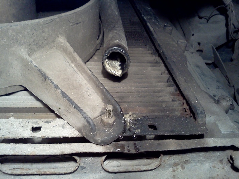

Здравствуйте? Может кто-нибудь подсказать из-за чего в шланге сапуна появилась пена?

конденсат

Ну это нормальное явление?

Конденсат+масло+отработанные газы, вот и получилось такое.
В холодную погоду- нормальное.

Хрюкин писал(а):
...даже не сколько в холодную. А в погоду с переходами + на - и повышенной влажностью
