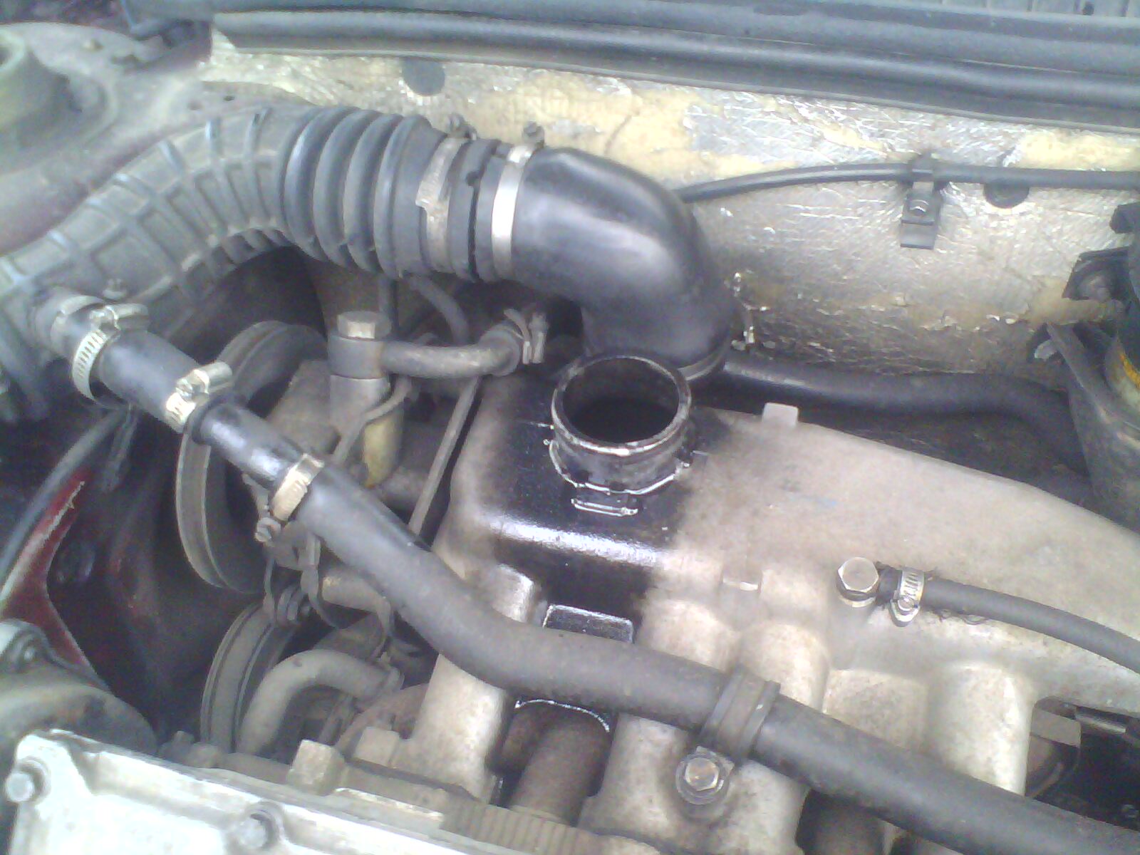

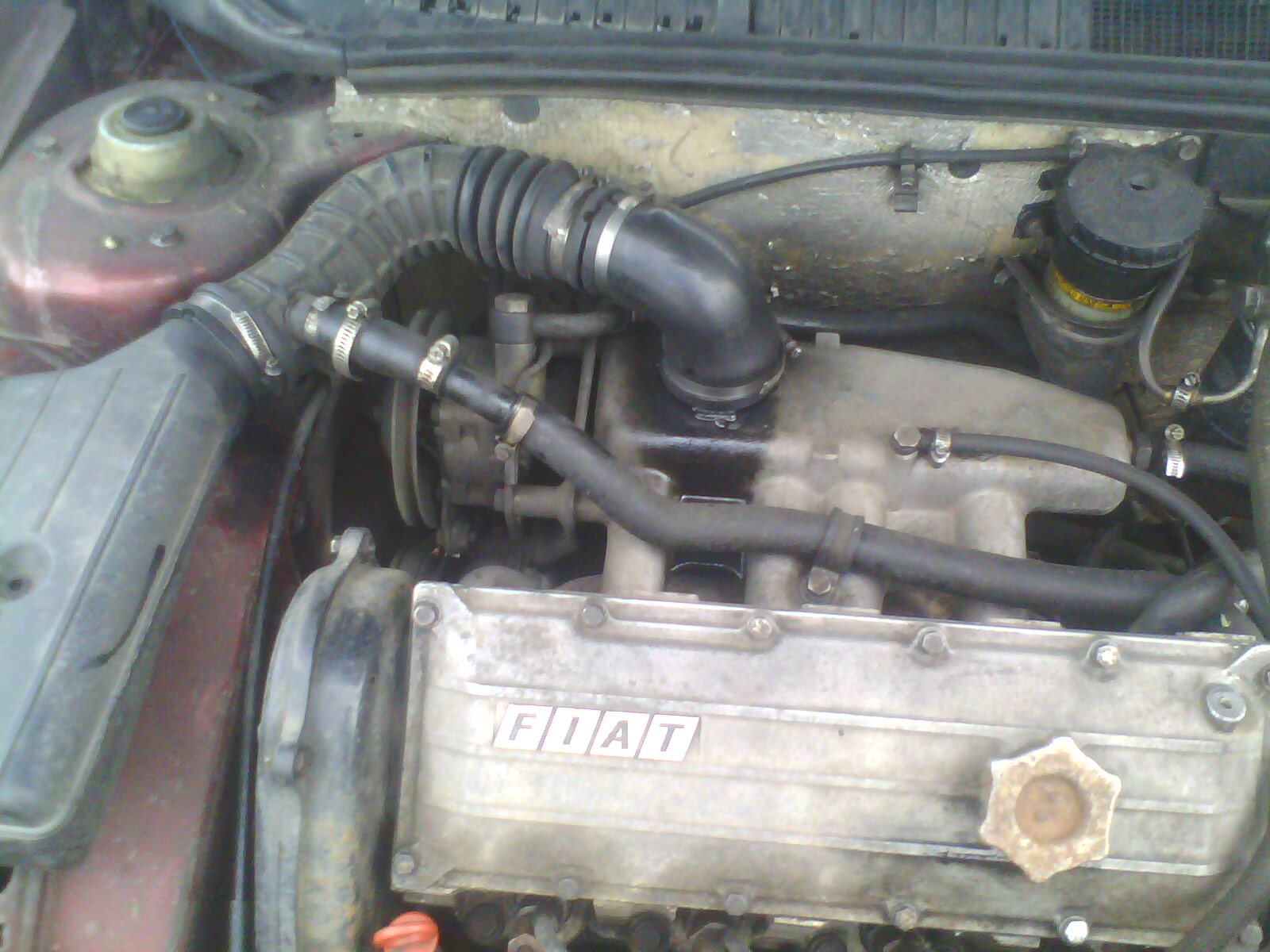

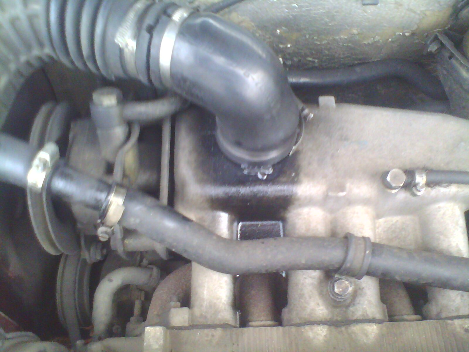

Доброго дня . скажіть пожалуста чому у мене у патрубках які ідуть від повітряногофільтра знаходиться масло..сьогодні рішив замінить повітряний фільтер розкрутив корпус а там на стінках патрубків масло , откуда воно там і з яких причин воно там оказалось а то голову ламав собі так і не поняв.

изношена поршневая, прорыв газов в картере создает избыточное давление и вытесняет масло в шланг вентиляции картера

tallman
мимо
турбина кидает масло

Похоже на то,а масло-это сколько?На моем моторе масло с момента покупки,и на(В) куллере тоже просто не много 5-10мл.

ну якби там трошки було то я б не переживав а так я сняв патрубок а з нього аж покапало воно, ну я так понімаютам масла не должно буть цеж не газон шо там спиціально на дно льють масло шоб пиль осідала

все очень просто в твоем случаеSmile
у тебя перед фильтром идет патрубок с вентиляции картера.
снимаешь, кого то просишь газануть до 4-х тыс, если оттуда масло не летит то это кидает турбина
ну и еще:
когда редко меняешь фильтр то он имеет свойство забиваться, и тогда по пути наименьшего сопротивления будет больше разряжение к картереSmile
