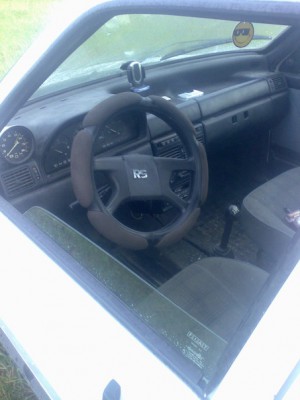

Нашол картинку
 Просмотрено:  294 раз(а)
Бензин должен иметь цвет!
Ноль шесть три 577 36 39
Мафон
Зарегистрирован: 13.10.2012
Сообщения: 1283
Откуда: Мариуполь
Авто: Fiat uno 1985 1.1
СообщениеДобавлено: Сб Мар 16, 2013 01:04    Заголовок сообщения: Ответить с цитатой
ну как у меня очень удобно Smile

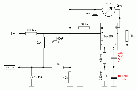

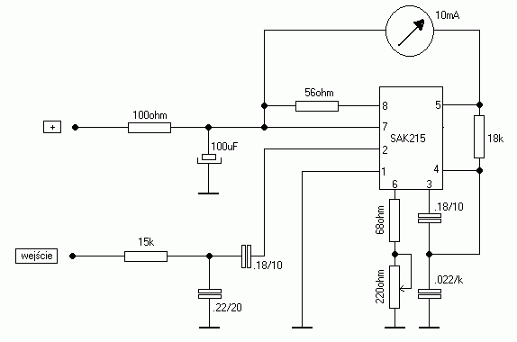

СообщениеДобавлено: Пт Мар 22, 2013 20:23    Заголовок сообщения: Ответить с цитатой
Вот такая инфа, хоть и на польском но вполне доступно... http://team.fiatuno.pl/index.php?id=wiev&news=26
схема бензинового тахометра
 Просмотрено:  3710 раз(а)
Схема дизельного тахометра
