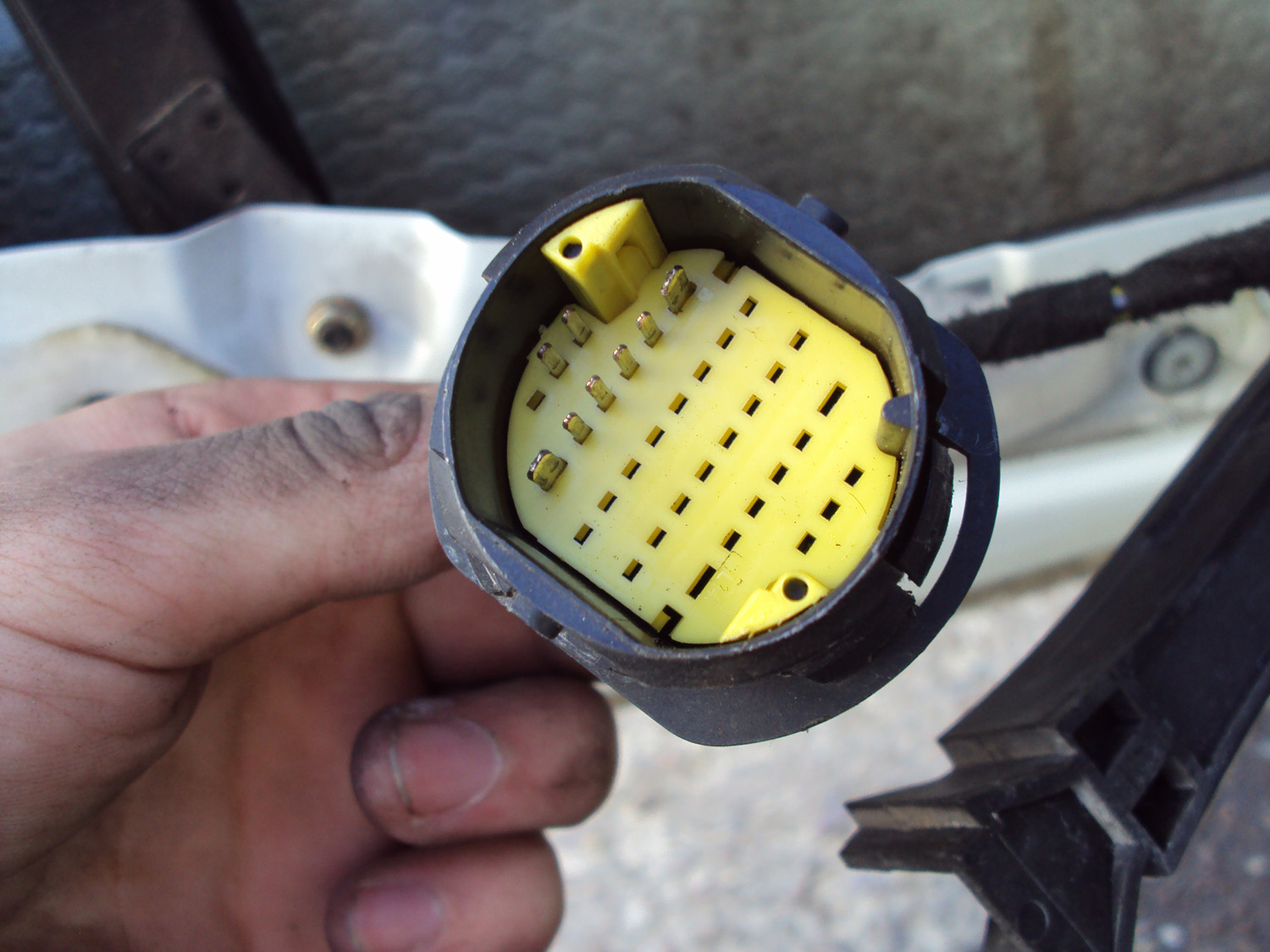

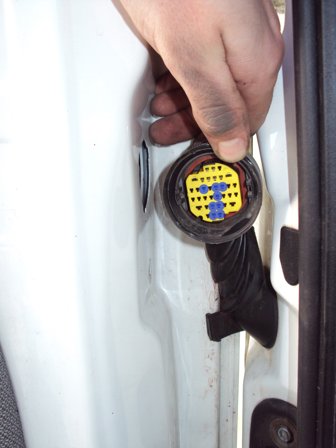

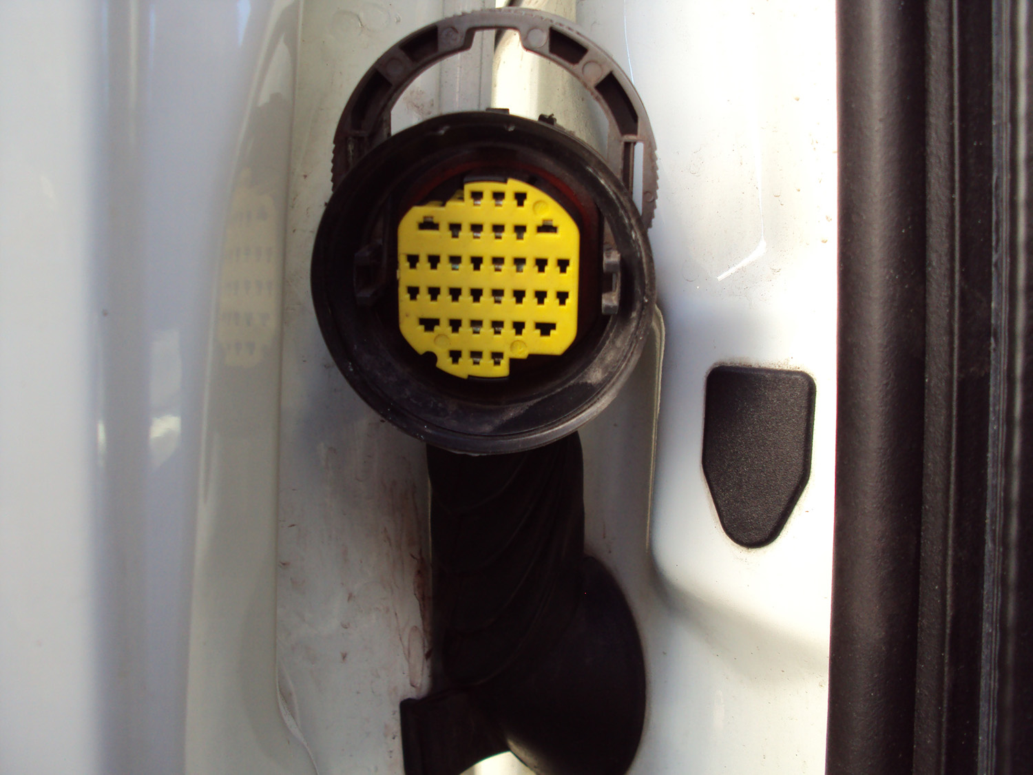

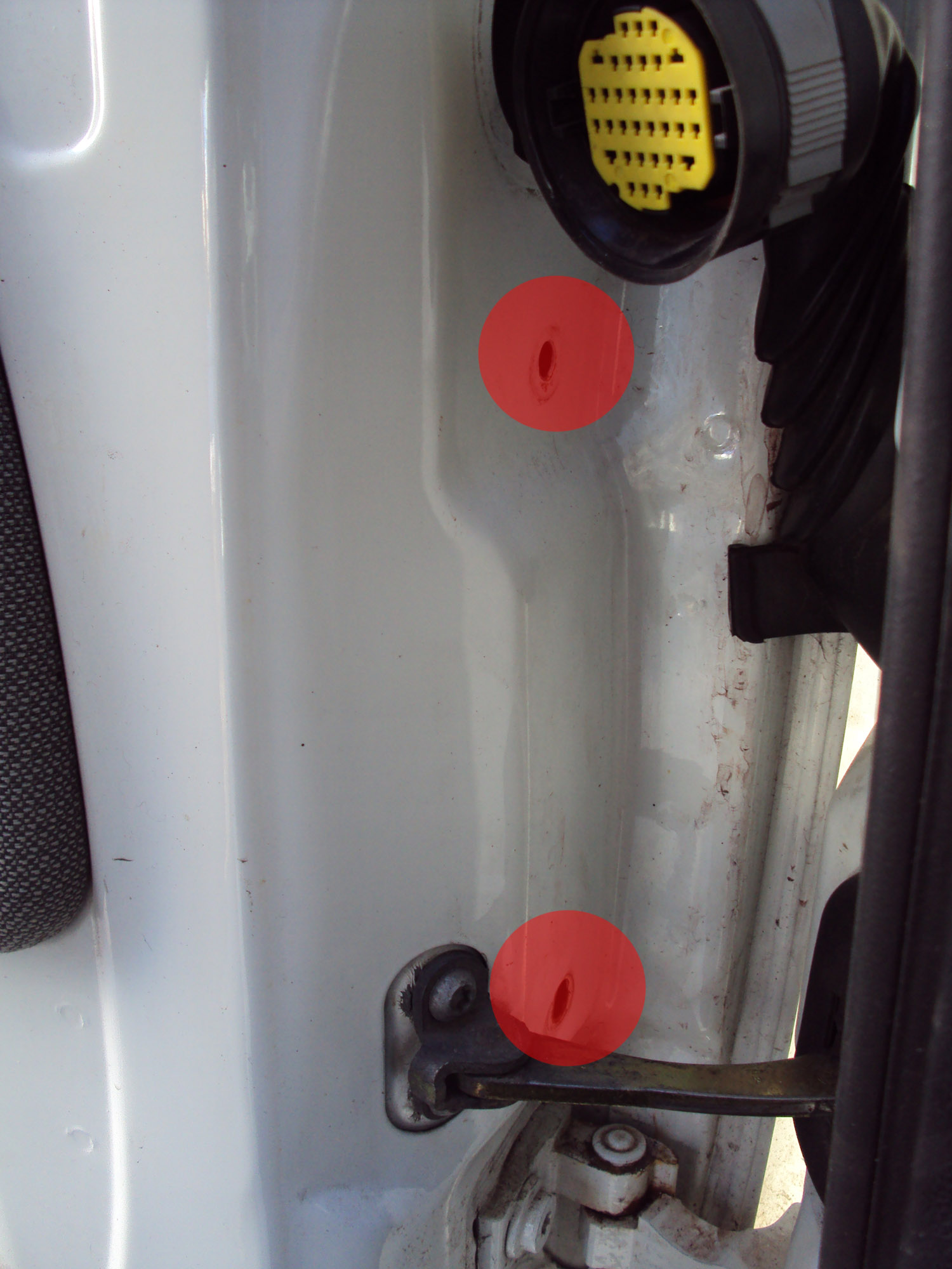

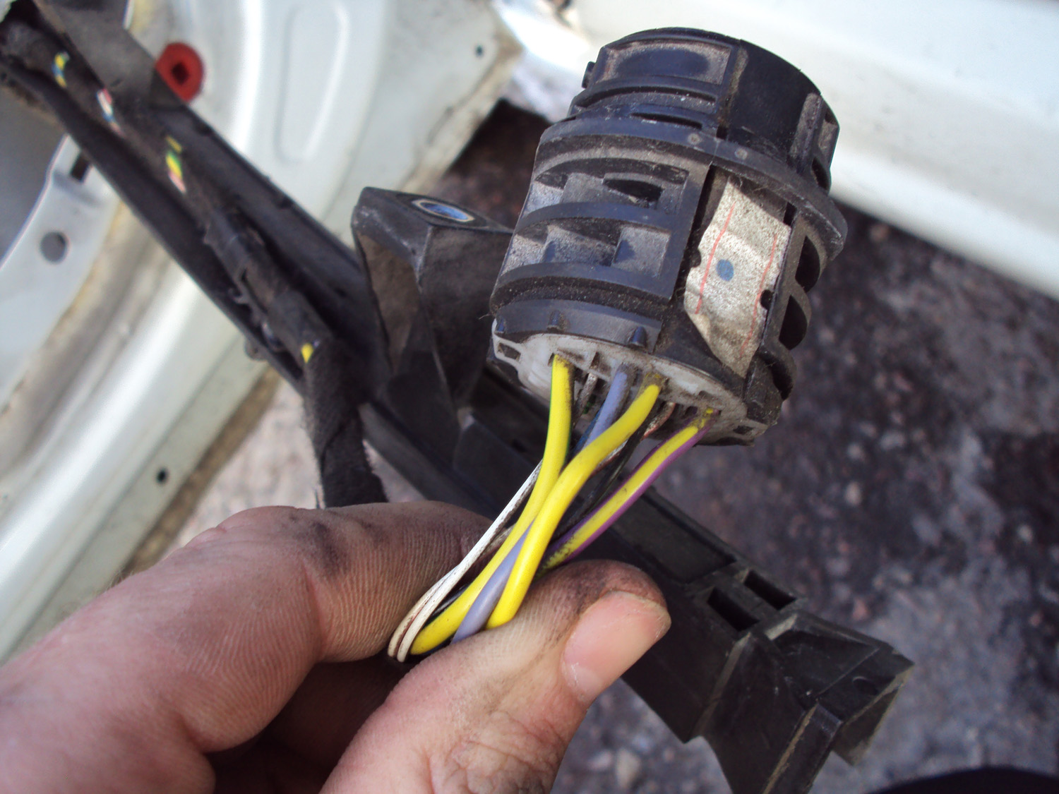

Разобрал дверку, так как там не было динамиков. которые массажируют "пятую" точку. Оказалось, что там и проводов нету. Приступил к разборке фишки в дверях. Чтобы её снять надо отвинтить 2 болта с торца двери (на фото красным) и снять направляющую стеклоподъёмника. Но и там у меня нету никаких выходов на акустику, а только на ЦЗ и стеклоподьёмник. Как сделать, кто сталкивался с такой проблеммой?
На маме фишки, которая в дверях, есть много контактов, помимо тех, которые задействованы (выделено синим). За что они отвечают?

Так они там у тебя пустые,подключай что душа пожелает,а если хочешь по заводскому-ищи схемы и вперед... Very Happy

По распиновке фишек схему можно найти, но многие просто высверливаю пин и протягиввают провод - варварски но действует. По поводу самой головф, предварительно у продавца подключи послушайц, бывают китайцу у которых низов нет вообще ( я убедился по 2DIN магнитолам ) но есть очень качественные экземпляры. Выездной экран - игрушка на какокй то период времени, даже у Пионеров с откидной панелькой ломаються шестерни в механизме, а что будет с этой сам "китаец" знает, возьми лучьше 1DIN с экраном и повесь отдельно поворотный козырек с экраном, проще но надежнее Smile)

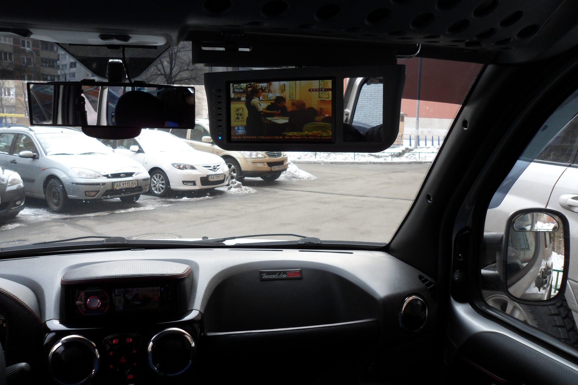

По поводу поворотного монитора есть такая клевая штука в инете как "Поиск" Smile)) Вот ссылка :
http://www.gadgetmarket.tv/catalog/video-monitori-solntsezashchitniy-kozirek/7-dyuymoviy-tft-zhk-monitor-kozirkom-ot-solntsa-povorot-na-360-gradusov-seriy
и фото как оно стоит в моем авто Smile Реално поворачиваеться на 180 вправо и лево Smile

DAHIEJIb
просто разсверди разъём в двери и просунь туда провода от мафуна. Хлопотно, но работает отлично. У меня так заходят и динамики и подогрев зеркал самоклеющийся. Думаю ещё делать подсветку в ноги через тоже отвестие что разсверлил
