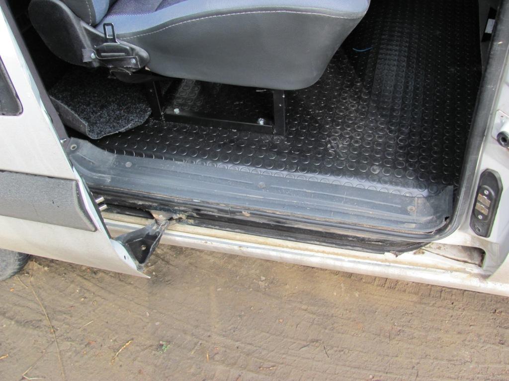

Попробую обяснить как мне регулировали только раздуплю как фотки сюда закинуть!!!

Снял эту направляющею, прикрутил теми самыми шурупами к двери толстую пластину(минимум 2 мм) с двумя дырками растояние между ними как на направляющей и выгнул эту плоскость так чтобы направляющая при закрывании попадала точно по центру направляющей двери. Это был первый этап.

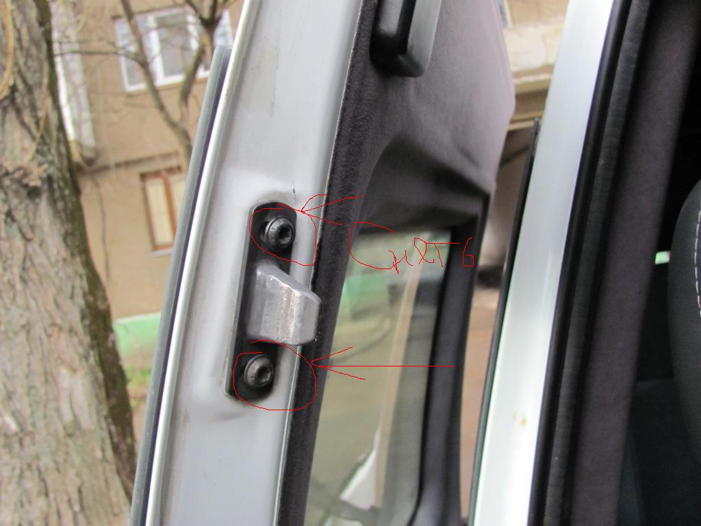

Потом он снял эту пласмаску, там четыре самореза он их отпустил и я снизу приподнял до упора на верх дверь, потом мастер их зажал. У меня они были
провисшые низ терло.

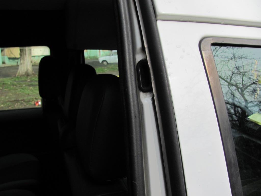

А вот низ

И о чудо

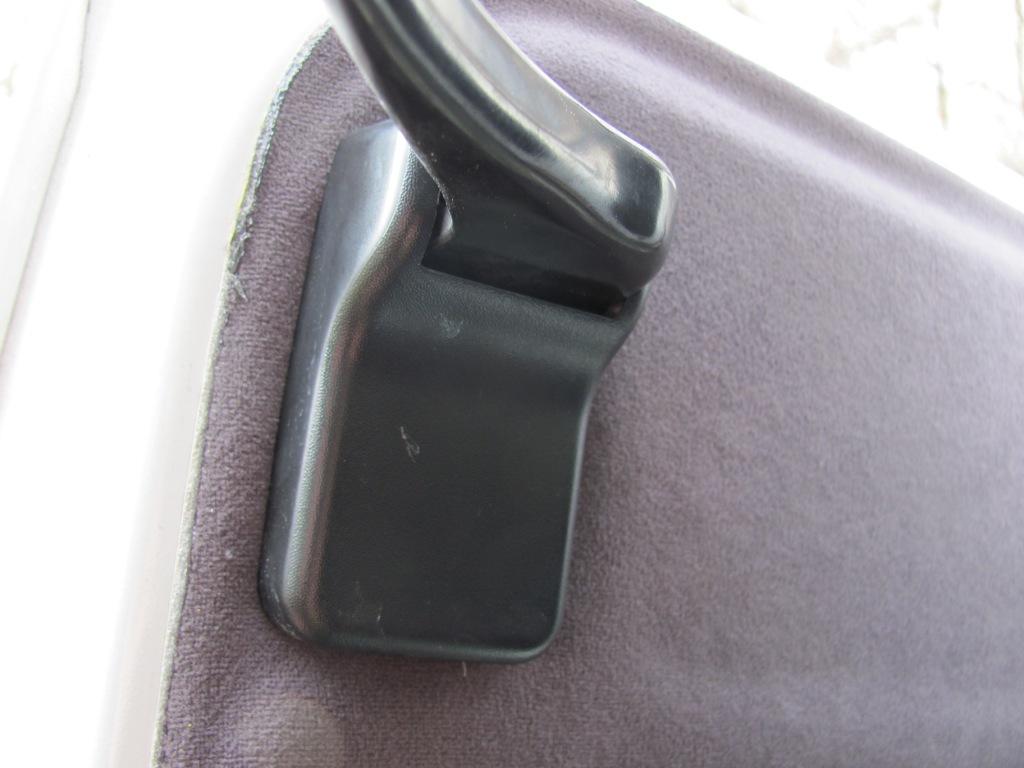

Главное направляющую хорошо отрегулировать относительно этой пласмаски

У меня там 2 самореза а не 4. странно.
По сути вся регулировка сводится к выставлению направляющей.
