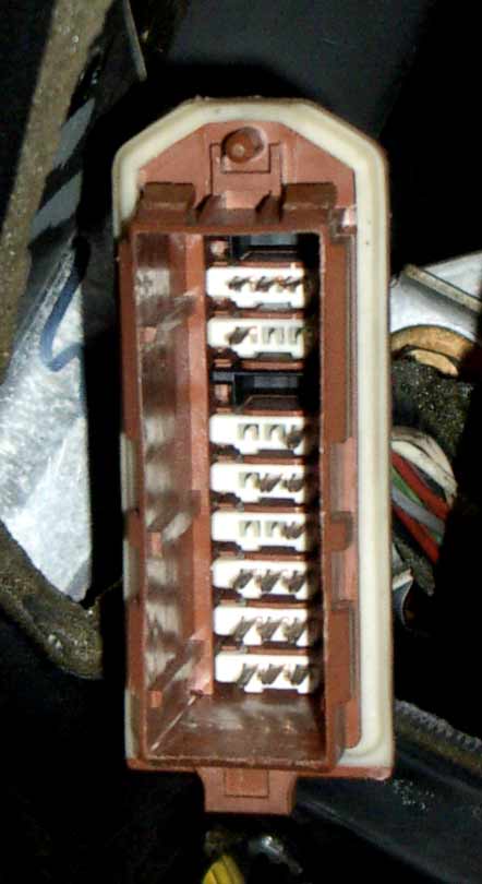

СообщениеДобавлено: Пн Мар 25, 2013 22:04    Заголовок сообщения: Ответить с цитатой
Подскажыте какой нужно купить шнур и програму для такого разема
 Просмотрено:  322 раз(а)
Mamed
Зарегистрирован: 11.02.2013
Сообщения: 74
Откуда: Беларусь Минск-Мозырь
Авто: Evasion(Ulysse 1)
СообщениеДобавлено: Ср Мар 27, 2013 19:04    Заголовок сообщения: Ответить с цитатой

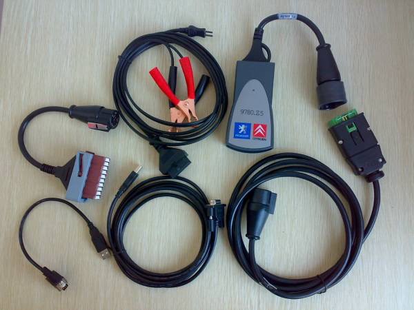

vrediha
lexia тебе точно поможет там как раз есть нужный
. а вот всякие ELM не факт. даже быстрее всего не помогут
