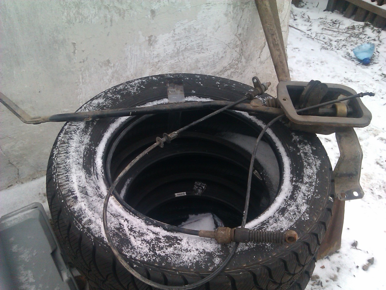

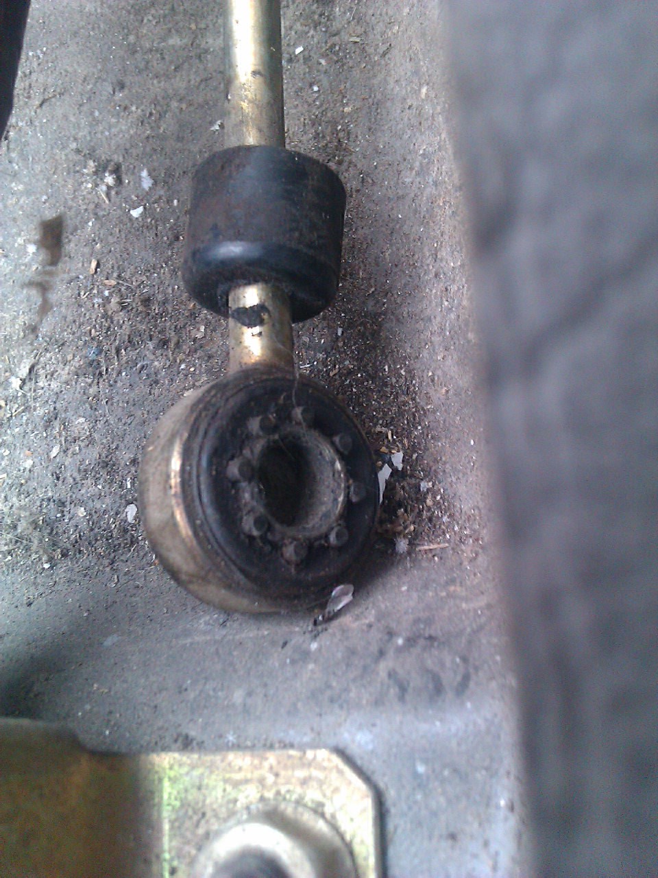

Я хз. Снял кожух а там справа на металлической "херне" вперед назад кусок пластмаски "ездит" ))) как то так.
Позвоню позже тебе, расскажу. Надо чинить, машина нужна(
Довольно сложно ориентироваться по такому описанию, не находите?
Вот все, что есть. Где остальное - вопрос- спустя 3 года -риторический.
последняя картинка, пластмаска на тросик одета, вот она у меня разломалась
