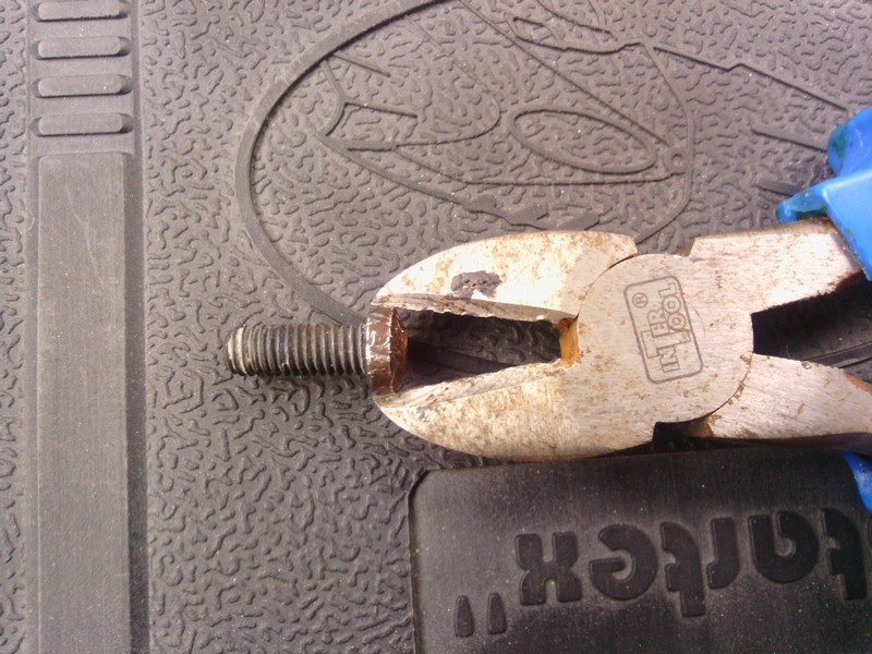

winnn писал(а):
Спасибо, завтра буду пробывать, о результатах отпишусь )
Выкрутил за три минуты таким образом, спасибо за ценные советы!
 Просмотрено:  202 раз(а)
http://www.youtube.com/watch?v=VUyAguCD__I
