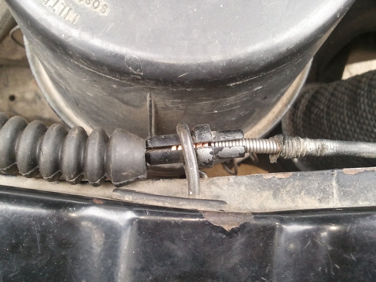

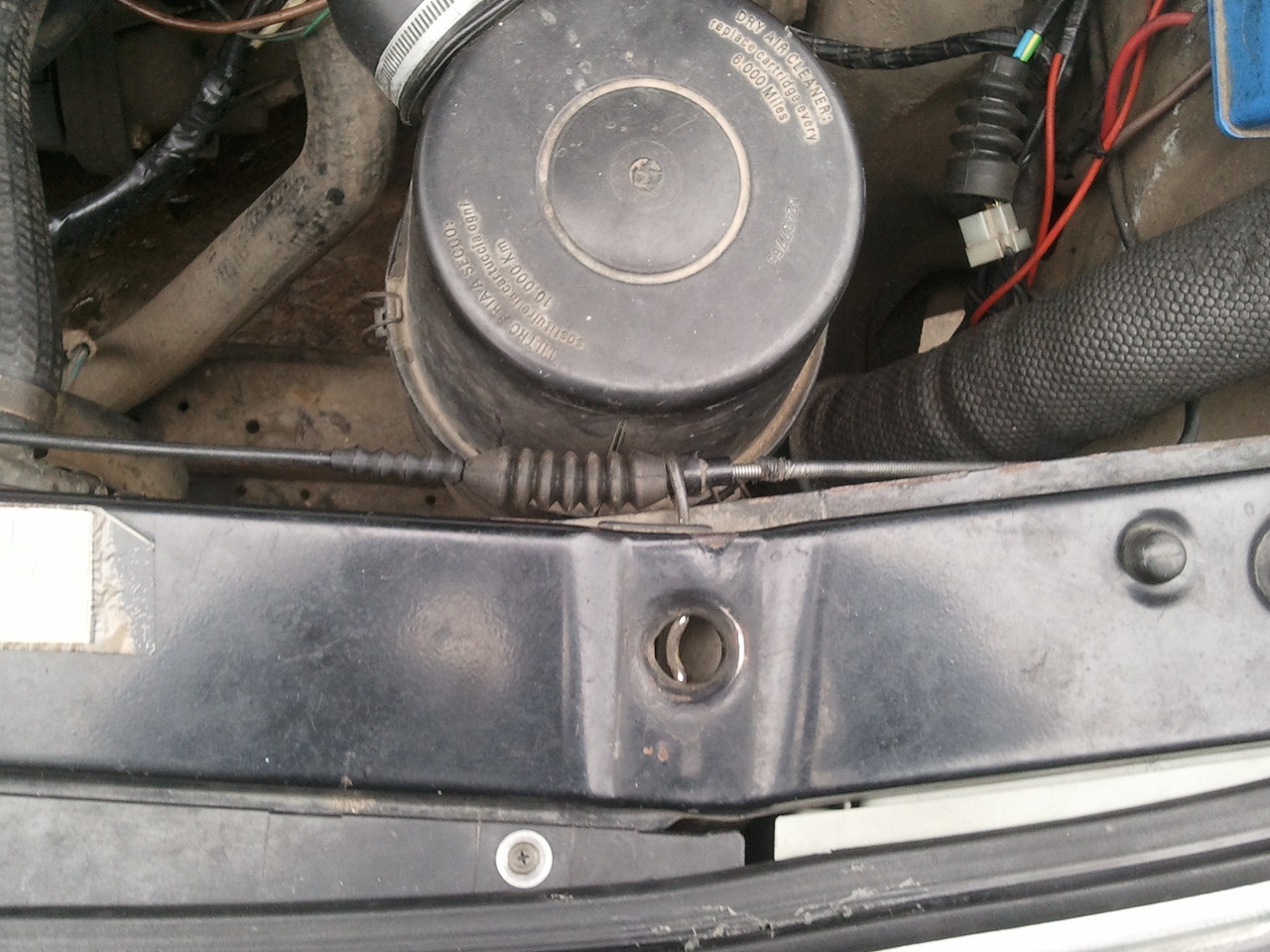

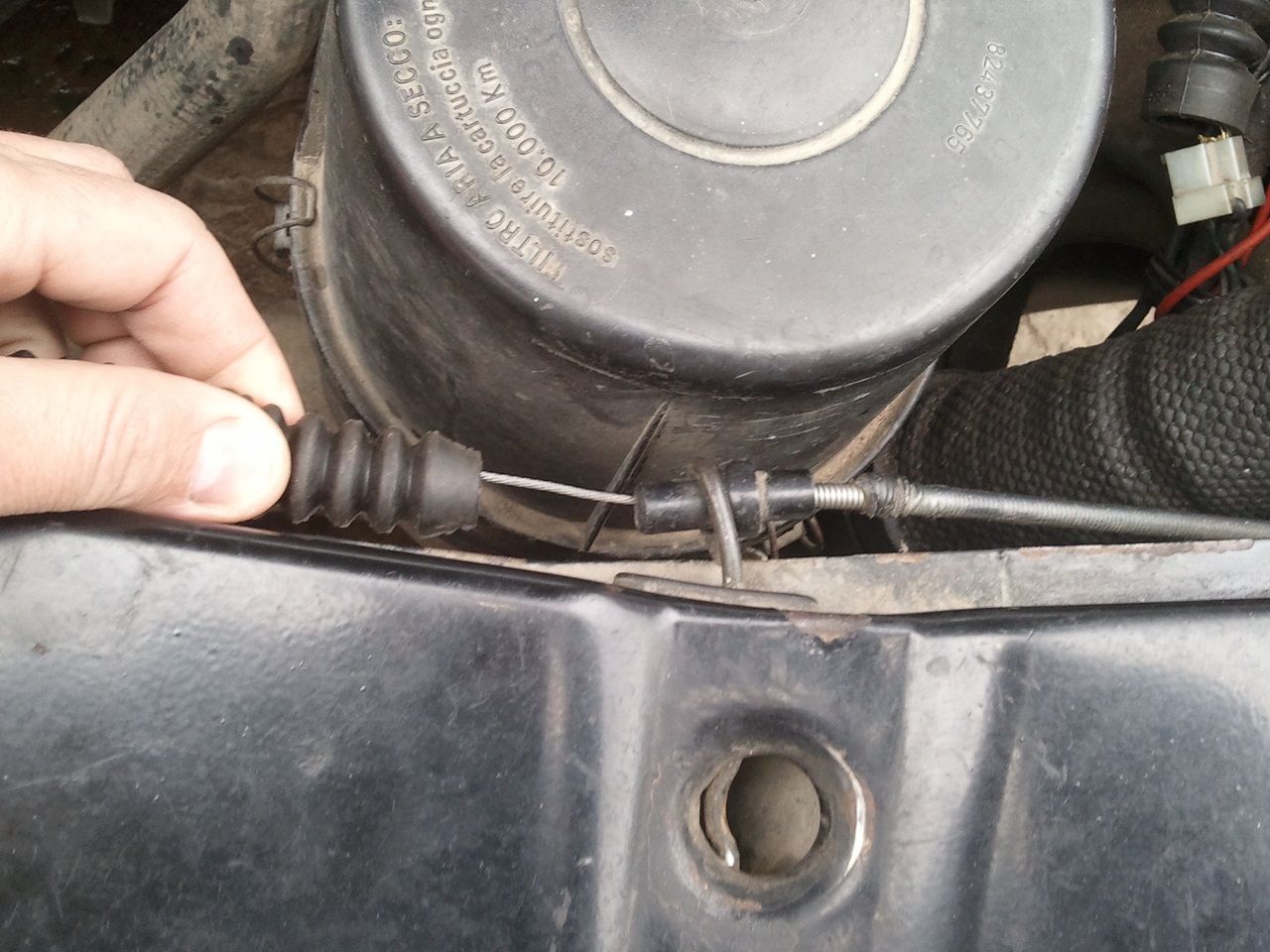

MEW
Зарегистрирован: 11.03.2013
Сообщения: 37
Авто: Фиат Крома Turbo D i.d. 1,9 л. 154В.000 1989 г.в.
СообщениеДобавлено: Пн Апр 08, 2013 12:36    Заголовок сообщения: Ответить с цитатой
Вот фотки той штучки
 Просмотрено:  665 раз(а)
 Просмотрено:  886 раз(а)
 Просмотрено:  582 раз(а)
akadem1
Зарегистрирован: 16.04.2007
Сообщения: 2439
Откуда: киев
СообщениеДобавлено: Пн Апр 08, 2013 15:41    Заголовок сообщения: Ответить с цитатой
на новом тросе у мну такого не было.
MEW
Сообщения: 37
СообщениеДобавлено: Пн Апр 08, 2013 17:29    Заголовок сообщения: Ответить с цитатой
akadem1
Та оно особо и не надо. Достаточно шайбы. Но если охота шоб "как у людей" и даже круче, можно сделать так: Зажать в тиски болт толщиной резьбы, шоб влазила в защелку капота, длиной 25-30 мм. просверлить в центре сквозное отверстие сверлом чуть толще тросика. потом примерно на 2/3 глубины уже просверленного просверлить отверстие сверлом чуть толще оплетки тросика. Прорезать вдоль болта ножовкой по металлу или тонким диском болгаркой прорезь до просверленного отверстия (хотя можно и не прорезать, если тросик вставлять не сбоку), вставить тросик на место и еще с той стороны, где на фото моя рука, закрепить эту приблуду гайкой к защелке, чтоб не терялась.
