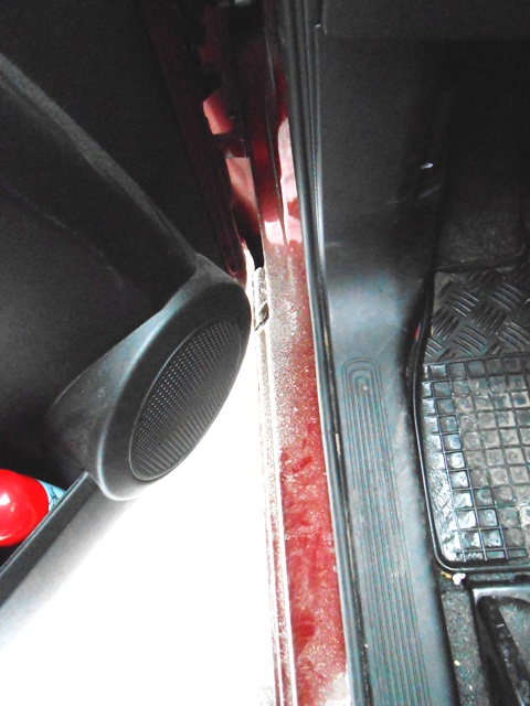

Заметил, что ФИАТ Кубо, хоть и пассажир, имеет только верхний большой резиновый уплотнитель дверей, а по бокам дверей этих уплотнителей нет, хотя "канавки" для уплотнителей на дверях есть. Поставить хочу, потому как без них постоянно пачкаются пороги, да и, говорят, шумоизоляция улучшится
Вопрос, какой резиновый уплотнитель поставить на двери, чем приклеить. Может, у кого есть, плоделитесь фотами!
Заранее спасибо за советы
| Грязь на порогах без уплотнителей - попадает практически моментально |
