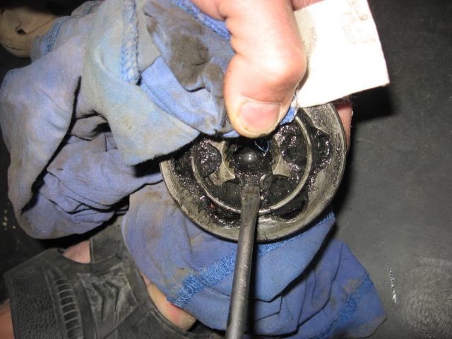

Я ж писал что открутить чтоб вытянуть гранату вместе с полуосью со ступицы, наконечники не надо, у себя так менял. Вытащить полуось с гранаты, хорошо вытри там где стопор, там есть такая выборка вставляешь отвертку и проворачиваешь. Смазка шрус или др. какая, плотно набиваешь в гранату, всовываешь полуось и лишнее что повылазит слегонца убираешь, много не оставляй мазуты.
 Просмотрено:  137 раз(а)
