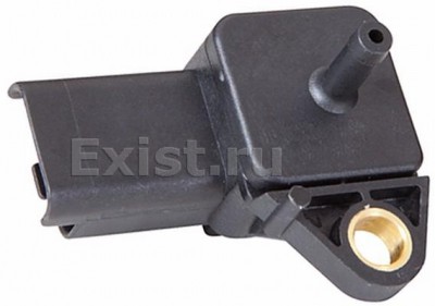

kosku писал(а):
у меня он был возле кронштейна аккумулятора.выглядит как маленькая релюшка с писюном диаметро2-3мм.на него одета трубочка которая соединяется с патрубком системы наддува.а с корпуса датчика-разъём с проводами.у нас то же чек не горел,а патрубки рвало.но если сильно не топтать,то ездили на замотанном изолентой,пока искали датчик.
Правильно називається - Мапсенсор.

спасиба за растолкование датчик этот нашол там же где и писали.буду както проверять. может трубка забита чем либо?тот патрубок что лопнул возле трещины масло выступает.

как мне объяснял мастер,турбина полюбому чуть чуть масло гонит.если датчик лег чек гореть не будет.загорится если снять разъём.так что я даже не знаю как его проверить.я думаю если патрубки будут рваться,значит дело в нём.а разборки погугли.мне только в Ровно вывалилось штук 5 телефонов.
