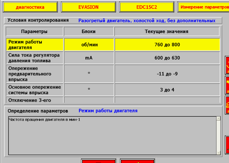

мужики а че у вас такие обороты на ХХ?

Mamed
Зарегистрирован: 11.02.2013
Сообщения: 74
Откуда: Беларусь Минск-Мозырь
Авто: Evasion(Ulysse 1)
СообщениеДобавлено: Ср Апр 10, 2013 22:09    Заголовок сообщения: Ответить с цитатой
Vladimir TV писал(а):
А какие должны быть???
ну обычно 803 видел, у меня 771 заниженные какие-то но в диапазон попадают
во что помощь на мой пепелац говорит

В книге вычитал, что ХХ должен быть: 780+-160 об/мин для двигателя 2,0

СообщениеДобавлено: Ср Апр 10, 2013 22:37    Заголовок сообщения: Ответить с цитатой
в общем да. в книге не написали же при каких условиях. на холодную у меня 940-960 попадает под 780+-160. а вот прогретый и без доп нагрузки это 760-800 . просто я больше оффициальной программе верю чем книгам Smile
