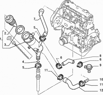

Підтікає масло внизу маляної лійки попри сальник (поз. №4). Весь піддон в маслі. Хто як лікував цю проблему?

менял лейку, около 450 грн если не ошибаюсь

Посмотри внимательно. Бывает слинит один из патрубков лейки.
Если, что есть хорошая лейка.

Я як раз міняв лійку, так як у попередній була тріщина в корпусі і зламані усі вусики внизу. Лійка трималася на куску патрубка, затягнутого хомутами. Сальник теж поміняв. Кажуть, що це проблема багатьох Скудиків.

поміняв сальнік і хомут, текти перестало
