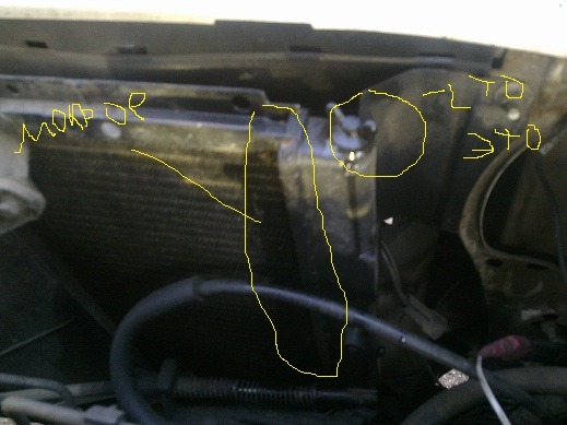

| потёк радиатор, кто как выходил из ситуации.

вот такая "фигня" с радиатором. и что это обведенное

CreAtoR Италоманьячище
Возраст: 45 Знак зодиака:  Зарегистрирован: 05.11.2010 Сообщения: 25281 Откуда: Одеса
Добавлено: Пт Апр 19, 2013 10:44 Заголовок сообщения: |
ja.kap
1. паять, если это возможно. над глазом мастера посмотреть.
2. ставили пацаны то ли с десятки, то ли ещё с чего. надо смотреть шо по размерам станет и карлсона как прикрутить.
3. то пробка для развоздушки радиатора.

ja.kap Италофан
Возраст: 47 Знак зодиака:  Зарегистрирован: 15.02.2010 Сообщения: 169 Откуда: Житомир
Авто: РегатаDS 1.9 дизель 86 года
Добавлено: Пт Апр 19, 2013 10:56 Заголовок сообщения: |
| с пробки тоже сочится
