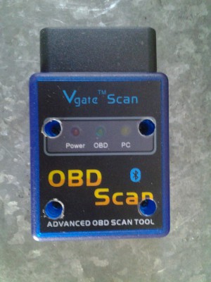

Народ в мене питання, я придбав ELM327 Bluetooth, та бачу що в програмі не всі функції доступні, раніше хтось з форумчан розказував ще за якийсь перехідник для ELM327 який вставляється послідовно в розєм і внього ELM327 Bluetooth, після цього стають усі функції доступні, хто знає про цей перехідник, прошу поділитись інформацією _________________ Україна Єдина!Путін хуйло!

ARTYOM80 и Tankermeat, как сделаете адаптер, отпишитесь, у меня Elm327 видит все.
Fiat-Fiorino 1.3mjt 2008г(кондер, ел.стекла, борт-комп, противотуманки)

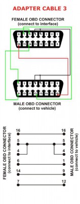

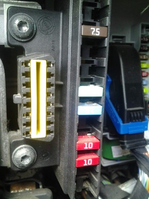

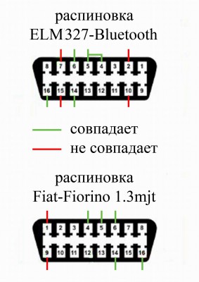

Подсоединив с трудом ELM 327 Bluetooth к ноуту Win7(FiatEkuScan3.3, 3.41, 3.5) определил только ошибки по движку, а пробег и т.д. не хочет, к тому же в проге есть 1.3jtd, а нет 1.3mjt. Поискав нашел, что нужен переходник adapter cable 3 но посмотрев распиновку попал в ступор(зачем переносить на не задействованные пины)
Теперь вопрос как сделать распайку, чтобы все продиагностировать?

Адаптер 3 - для Фиорино
в таком случае ответь зачем перводить пины с 7 на 12 если 12 у нас нет(может у кого другая расстановка пинов в Fiorino), не люблю что то делать не подумав, а тут лишняя деталька образовывается.
Может кто еще какой секрет знает _________________ "Fiat" - это не марка ,
