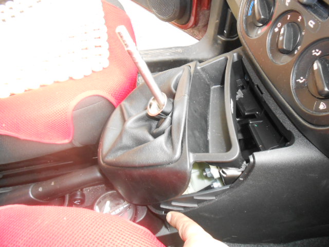

Заметил, что набалдашник штатной ручки моего Кубо здорово натирает руку, так как приходится ездить по городу и часто переключать передачи. Купил самую дорог на авторынке на Перова аж за 200 грн, заехал к "кулибиным", дабы проследить за процессом.
Снять старый набалдашник без потерь оказалось проблемой - низ, поддерживающий кожаный гофр, сломался...но если снимать аккуратно, то можно, наверное, и сохранить его

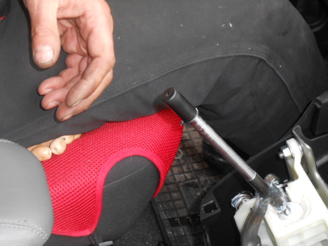

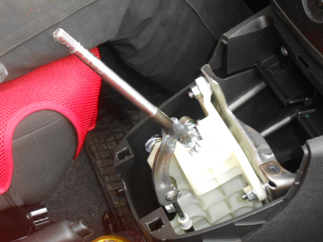

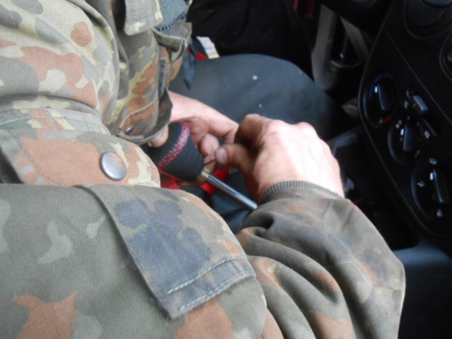

Далее лёгким движением отвёртки маэстро отщёлкнул защёлки пластиковой декоративной панели ручки МКПП (их там 4) и снял панель...
"голая" ручка, на конце резьба для набалдашника
Защёлки для снятия - вот тут

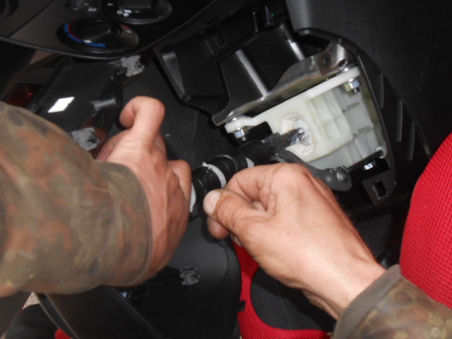

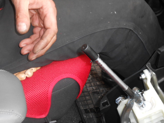

Так как я купил универсальный набалдашник, то он не имел того фиксатора кожаной гофры, который отламался у штатной снизу. Поэтому, для того, чтобы кожаный гофр держался наверху "ручки" и не потерял форму, маэстро "наколхозил" - надел на ручку поролоновую трубку и примотал её изолентой...
Маэстро "колхозит" порролоновую трубку
 Просмотрено:  495 раз(а)

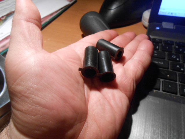

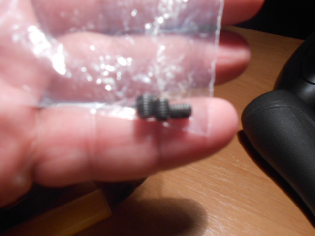

Потом мастер вернул на место снятую декоративную накладку МКПП и ловко надел сначала один из переходников, прилагаемый к универсальному набалдашнику ( надо смотреть, чтобы они были в комплекте), а затем навинтил и сам набалдашник, закрепив её у основания четырьмя фиксаторами (тож были в комплекте)
Надетый переходник набалдашника
 Просмотрено:  486 раз(а)
Переходники набалдашника - в комплекте для разной толщины ручки у разных авто
 Просмотрено:  501 раз(а)
Фиксаторы набалдашника
 Просмотрено:  511 раз(а)

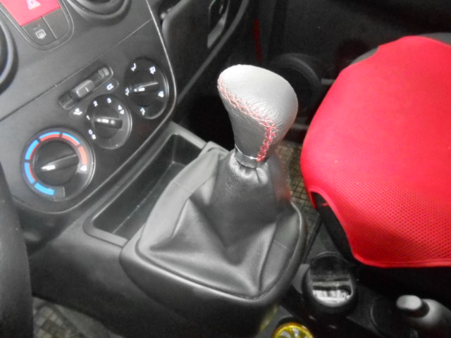

В результате этого действа получилась вполне симпатичная и удобная конструкция набалдашника. Стоимость установки - 70 грн, но можно сделать это и самому!
Результат трудов

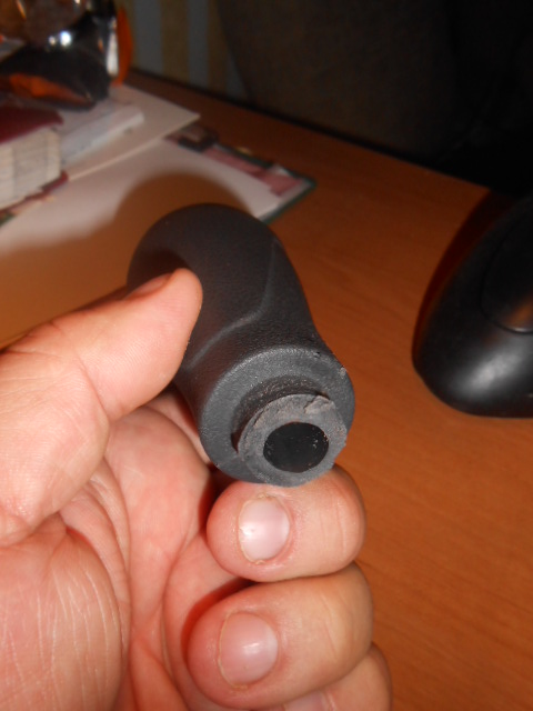

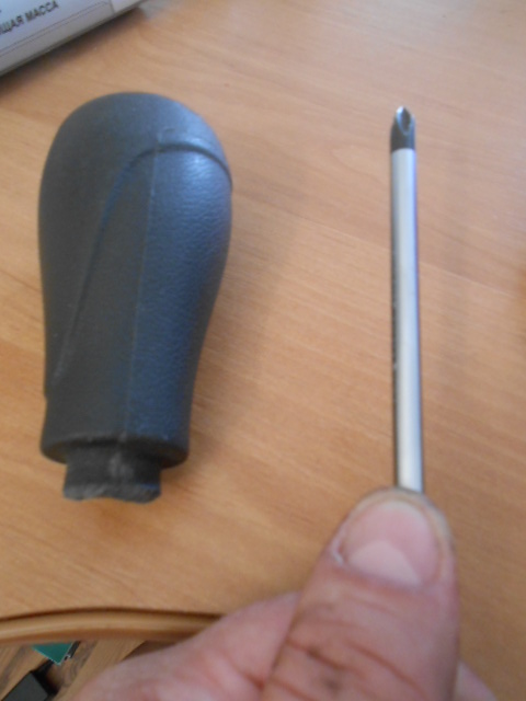

Единственное, что надо учитівать - так это то, что с новым набалдашником ручка становится где то на 0.8-1 см выше. Это происходит оттого, что глубина насаживания штатного набалдашника выше, чем универсального нового (фото - солидная глубина штатного набалдашника). Тоесть, если захотеть укоротить ручку (как многие любят), то надо либо искать набалдашник с подобной глубиной, либо слесарить, отпиливая верх ручки и накручивая лишнюю резьбу...
Меня пока устраивает мой вариант....
Солидная глубина штатного набалдашника
 Просмотрено:  532 раз(а)
