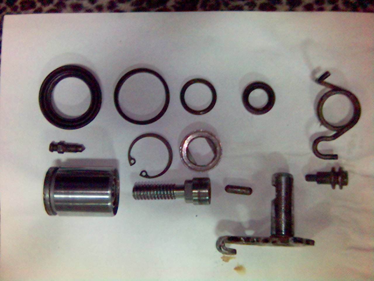

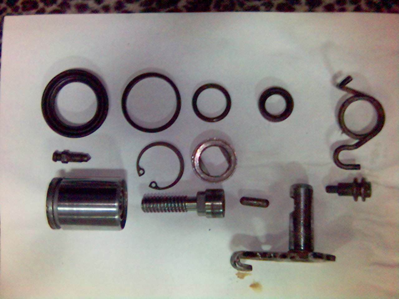

Всем привет!)
Вообщем завел часто затрагиваемую тему со суппортах, в частности задних, с которыми как правило возникают проблемы (не работает ручник)
вообщем у меня та же проблема, суппорта Гирлинг как бы лучше чем бендикс но у меня они в плачевном состоянии.. решил прикупить у ребят на разборке, но полностью рабочих пока нету... жду поставку. а пока думаю как бы это в старых поковыряться...
кто знает можно ли Гирлинги разобрать и как???

гирлинги полностью разбираются и меняются ВСЕ резинки. ремкомплекты доступны для приобретения постоянно.
начни с болтов направляшек...далее природа подскажет Wink
поршень не вынимается просто как в бендиксе - он там на резьбе, но резьба с широким шагом, так что надо как бы выкручивать вытягивая, ну или как то так Smile
да, кстати, при сборке используется спец. смазка, высокотемпературная, спец. для тормозной системы. тоже не вопрос продаётся в любом гамазине.

видел ремкомплект на гирлинг так там только резинки (внешние) на направляющие и еще на ручник кажись... а вот как вытянуть шток х.з. его... что для этого использовать...

снимаешь направляйки
выкручиваешь поршень
они бывают диаметром 36 и 38 (на суппорте написано но я на твоей фотке плохо вижу)
один под спец ключ второй под шестигранник внутренний
шток с резьбой вытягивается просто наружу (как это сделать не повредив резьбу придумай сам но сидит он там безумно плотно)
потом вытягивается привод ручника (тоже просто вытянуть надо)
внутри есть есть втулочка овальная - не потеряй
далее всё чиститься моется и собирается на новых резинках из ремкомплекта (пыльники направляющих, пыльник поршня, кольцо резиновое для поршня, кольцо резиновое для штока с резьбой, сальник привода ручника) и тормозной жидкости (что б скользили резинки и не сворачивались)
я вытаскивал двумя плоскими отвертками слегка проточенными для того чтобы под резьбой лучше охват был штока

На фотке кишочки механизма.
Ремкомлекты делают
www.seinsa.es
www.frenkit.es
Имеються даже поршни.
Скачав каталоги узнаете все подробности.
Состав и размер деталей.
Штуцер прокачки с резьбой М7х1
http://pwpnet.pl/
0053
0053x
0069
В 36мм ремкомлект seinsa не докладывет колечко!
Восьмерошные пальцы на 5мм короче Фиатовских, что применению не препятствует. Так же пыльники пальцев восьмерошные подойдут.
Завальцованный механизмик в поршень плотно вставлен и все.
С применением подручных ковырялок и специальных слов Laughing вытаскиваеться без повреждений.
Но если поршень остаеться, то нужды в этом нет.
Дырки в скобах дело неприятное да морочить голову особо не надо.
Для этого пружинки на колодках имеються.
Сделать усики потуже и суппорта греметь не будут.
В любом случае это всего лишь акустический дискомфорт. Laughing
Успешного торможения! Laughing
