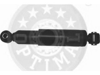

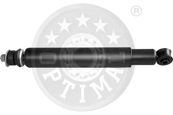

они туда не станут.
на лантухе они длинные и с одним ухом. Там совсем не то пальто.

СообщениеДобавлено: Вт Апр 23, 2013 14:04    Заголовок сообщения: Ответить с цитатой
Дешева рибка – погана юшка.
Но можешь поработать волшебником. Laughing
