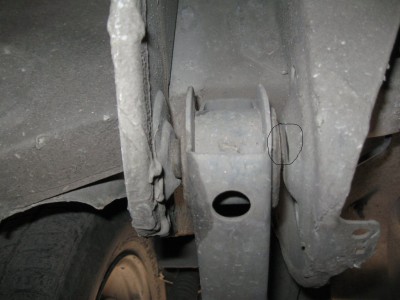

все було як у T-pok
замінив аморти і все стало гуд.
гуркіт іде від ричага задньої балки,в районі сайлентблоку, лупе по "ухам" кріплення кузова з середини,замітити дуже важко.

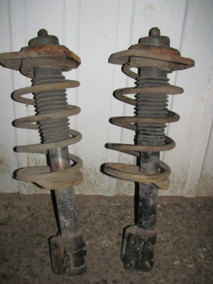

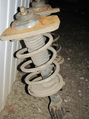

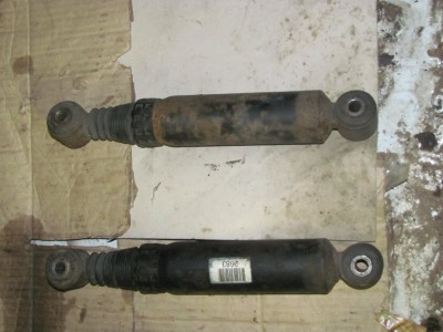

маю в наявності задні і передні амаркізатори...

Озвуч ціну пари задніх.

за пару задніх-400грн...
