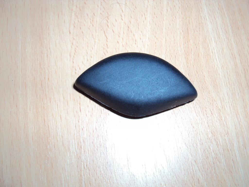

Сегодня на кочках зазвинел ремень безопасности (ползунок которым регулировать ремень безопасности) подложил двухсторонний скотч, звинеть перестал но блин когда снимал накладку маленькую черную сломал крепление вот не знаю код ее подскажите плиз?
