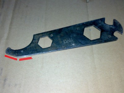

Регулировал обычным ключом от велика (немного подточил)
