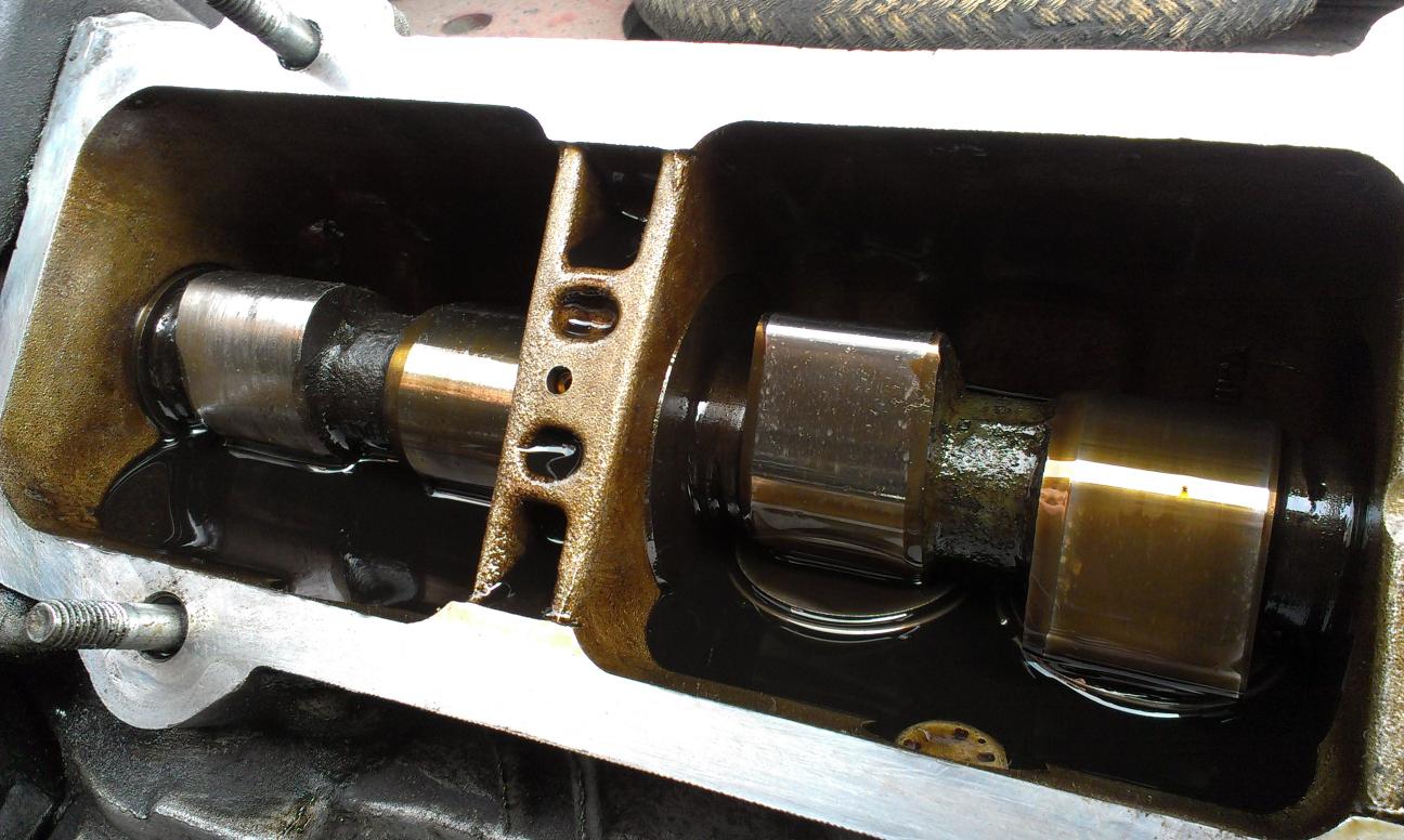

на днях менял масло\прокладку в дрыгателе и заметил вот такую штуку:
странная форма кулачка впускного клапана первого циллиндра.
если все остальные кулачки имеют такой себе острый носик - то этот как-бы закруглен.
см. фото.
и собственно вопрос:
что делать и кто виноват?
чем это грозит?

да, а кулачок ГДЕ? О_о _________________ СТО [:ІЖАК] - діагностика, ремонт і кава ^-^
Добавлено: Пн Май 06, 2013 17:14 Заголовок сообщения:
это кулачек стерся, надо померять и следить за регулеровкой того клапана чаще чем остальных, если ездишь не много, то можно и так кататься, но в идеале всетаки поменять распредвал и порегулировать клапана. _________________

это кулачок выпускного клапана, так что гарантируется намного меньшая плотность заряда в этом цилиндре, и, как следствие, падение мощности, как минимум на 15% в целом _________________ 138 B2.000 Regata 70S 1984

Serg_SHS было у меня такое. Это батенька изза отсутствия масла. Маловастенько было у вас его.
Как лечить? Купить жывые рвалы. _________________ Продам остатки запчастей двигателя на регата 1.9Д

не факт. если бы это на твинкаме или фаире то согласился бы на 101% а на этом моторе недостаток масла угробит ВСЕ кулачки а не один и к тому же самый близкий к маслонасосу скорее всего виновата кустарно сточеная шайба положеная корявой стороной к РВ. _________________ FuckFuelEconomy-Turbo Power I’m Lovin' it

Шайбы имеют одинаковую твердость по всей массе металла.
А вот таки да! На кустарный подгон шайб сей грех часто приходится. Но и "зажатый" клапан такое выдает на раз. На счет масла большой спор - там принцип масляной ванны. Скорее приклеит РВ к постели. _________________
