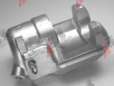

.... от чего можно поставить передние суппорта на фиат уно 87г...
какие суппорта подходят на фиат уно
у меня саломался шланк тормозной и кринут чучуть а новые стоит один суппорт 5 т.р както жабы душат
говолят что можно поставит от ваза 2109 но надо переделовать чучуть я пробовал крути туда суда и не фига не подходят они крепление не софподают
у меня стоит вотакой суппорт

так смотря какие....на униках если я не ошибаюсь шли двух видов.у тебя судя по фотке с клииньями,само сабой что от тазика не подойдут.а где у тя шланг сломался то,в самом суппорте?

если в суппоте обломился аккуратно высверли меньшим диаметром сверла,если что то,то резьба там М10 шаг 1.....

... У меня саломался в самом суппорте шланк и спустник, шланк я вызверил сделал пот шланк от ваза 2109 с медной шайбой но пропускает выдно резбу не правельно сделали

если резьбу угрохали то по любому надо суппорт другой искать,товарищи выше если ты заметил,подсказывают где их можно найти.......порядок прокачки,если память не изменяет сначала зад 1прав 2лев,потом перед 3прав 4лев вроде усе....
