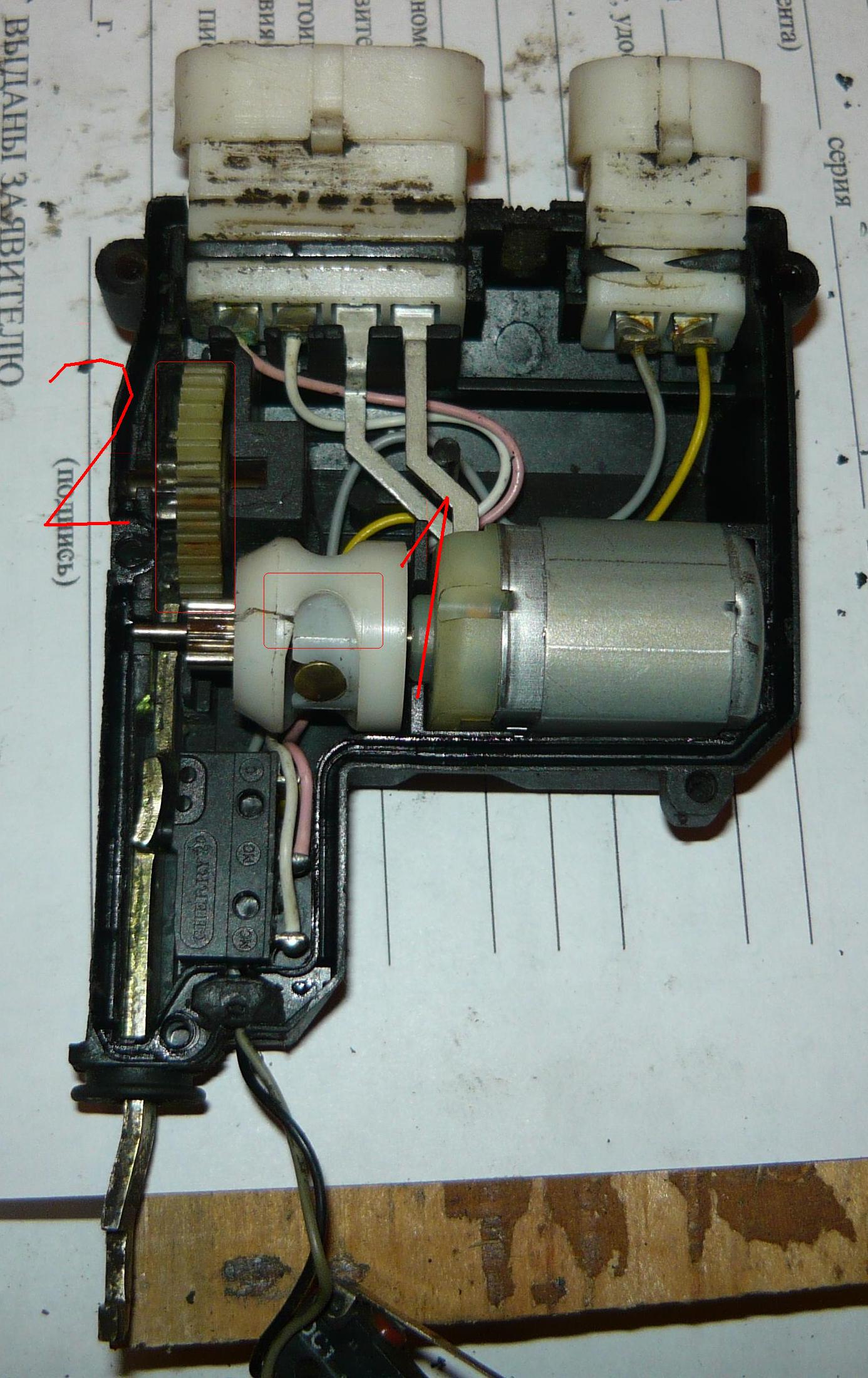

Скорее всего у тебя стираются пазы в муфте 1 или зубья на шестерне 2. У себя я обнаружил трещину на муфте и небольшую выработку в пазах, но закрывается пока нормально.

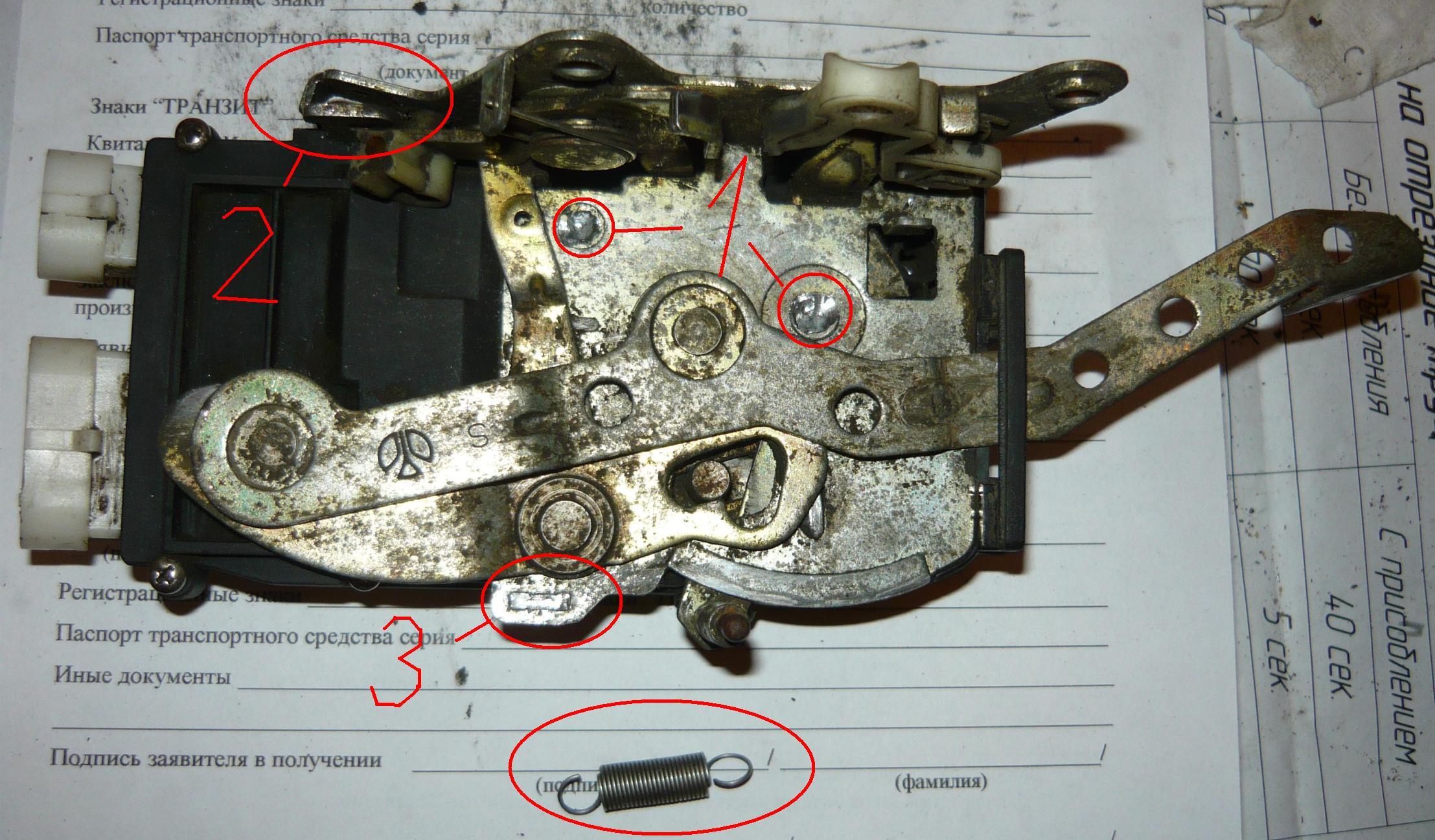

| Чтобы вскрыть замок нужно снять пружину, высверлить заклепки 1, отогнуть пластину 2 и сточить расклепанную часть 3 |

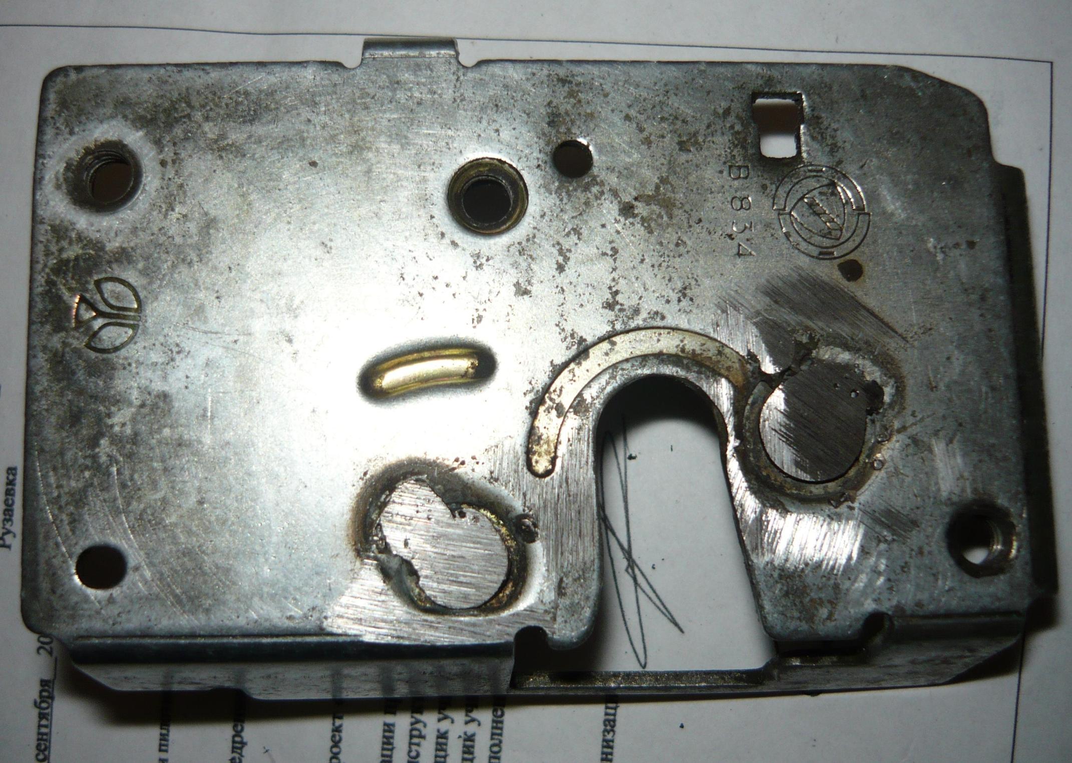

Снимается механизм замка, неперепутай расположение внутренних элементов. Проще всего при сборке бывшие заклепки прихватить. Я себе сделал разборный вариант на винтах, но нужен токарь.

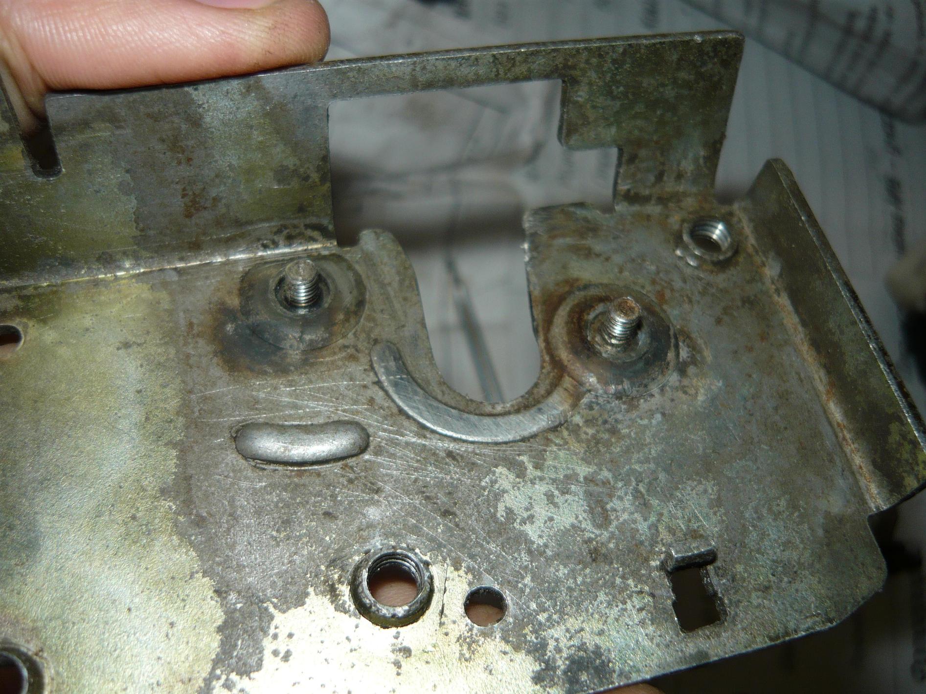

| Высверлил оси с двух сторон |

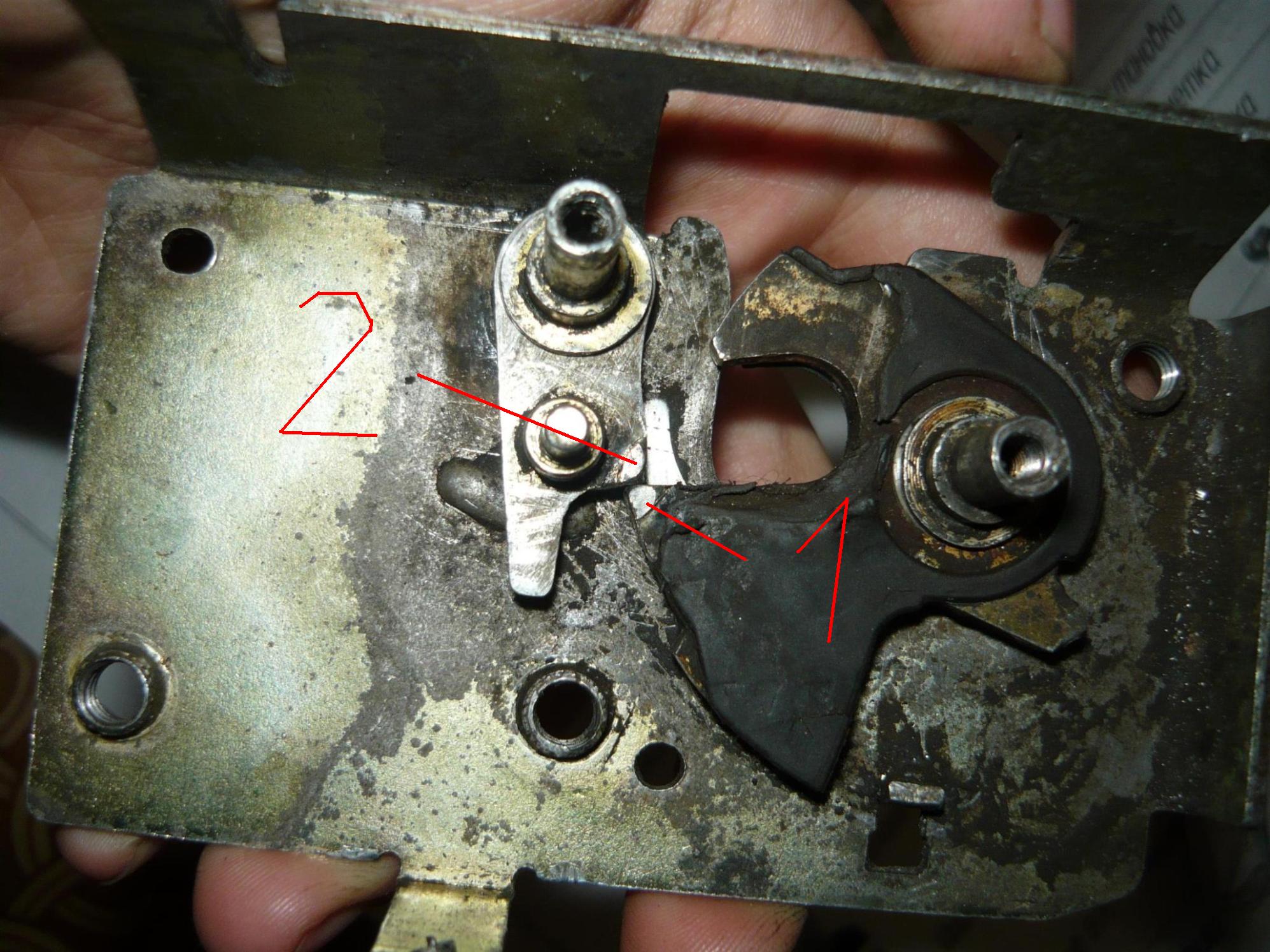

| Еще были изношены дет. 1 и 2, из-за этого дверь при закрытии отскакивала назад, а при езде открывалась на один щелчок, если не нажмешь на кнопку блокировки дверей сверху. Нужно наварить металла на кончики и обточить. |
