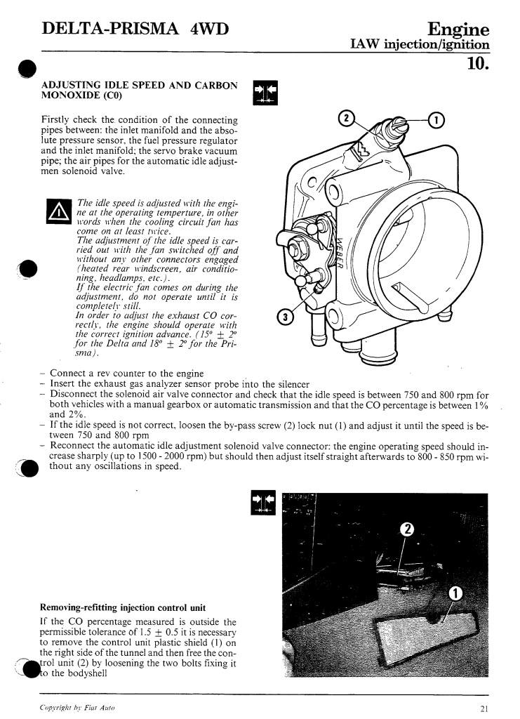

Do_Sancho писал(а):
audio-terrorist писал(а):
провал оборотов у тебя еще идет изза неправильно настройки винта ХХ
надо при заглушенном клапане ХХ настроить винтом (на прогретом моторе) обороты в районе 650 -тогда не будет таких резких проседаний
завышенный ХХ -подсос воздуха (справедливо только для моторов БЕЗ расходомера- вебер к ним относится)
чё за бред???
у меня две машины с вебером были...щас альфа на вебере...ставлю холостой 1100 никаких провалов нет никогда...
Дальше...я ставлю хх так...на прогретом моторе...снимаю фишку с ХХ завожу...выставляю обороты...одеваю фишку...
снимая фишку ты перекрываешь ход воздуха через клапан ХХ
пережимая шланг -то же самое без засаживания ошибки в эбу
так кто бредит ?
я могу не знать каких то нюансов по твоей машине
но в общем я в машинах знаю Очень много без привязки к производителю потому что я работаю диагностом
чё за бред???
так кто бредит ?
поэтому полегче на поворотах
та мне как бы всё равно кем ты работаешь...
говорить о том чтобы ставить 600 с чем то оборотов...и если крутить винт как ты пишешь то будут провалы то могу хоть завтра наглядно всё показать что всё работает без провалов и т.д.
***In SNAIL we Trust***
Do_Sancho
Зарегистрирован: 08.06.2009
Сообщения: 2185
СообщениеДобавлено: Пт Май 17, 2013 01:14    Заголовок сообщения: Ответить с цитатой
Ну и в доказательство вырезка из книги...
если нужно могу перевести....
