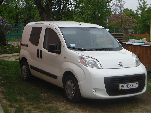

albertpetrovi4 писал(а):
да с отверствиями,только они приклеиваються и открываться никогда не будут.без отверствий на 100гр дешевле(новые).как уменьшить фото?
програмкой FastStone Image Viewer

СообщениеДобавлено: Пт Май 10, 2013 19:54    Заголовок сообщения: Ответить с цитатой
пробую
 Просмотрено:  332 раз(а)

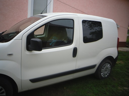

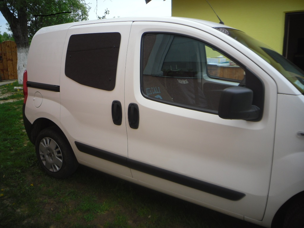

вот
 Просмотрено:  250 раз(а)
 Просмотрено:  222 раз(а)

можно сделать имитацию маленького окна с помощью черной глянцевой пленки oracal на клеющ. основе.
вот
а вікно відкривається?

вікно не відкриваеться, бо не мае потаЇв в кузові.замовляв у офіційного діллера італ-авто тел.067 230 69 69 ціна тонованого з кріпленням 860 гр, не тоноване без кріплень на 100 гр дешевше,трикутні малі задні 550 гр.приблизно,вони всі йдуть без ущільнювача(він і не потрібен бо не підходить(загрубий)трикутних малих не потрібно для переобладнання в пасажир,так як і на задніх дверях.лише бокові вікна для пасажирів та сидіння для фото(можуть бути любі як муляж для початку) ксерокопія тех паспорта та 400 $по домовленості,за кілька днів отримаете тех.пасп.пасажира.доставка вікон (кажуть з італіЇ)йдуть 3-4 тиждня.запаковані добре, але доставка по місцю коло 100 гр.Якщо е можливість забрати самому з киева вийде дешевше.
