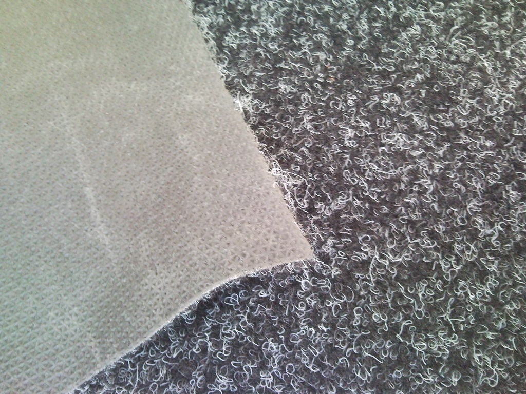

по тканині, на дно йде ковролін з прорезиненим дном, на арки ковролін без резини(тягучий), бока і стеля тканина тягуча з поролоном,
по матеріалах:
бока 5 м х 70
потолок 2,7м х 70
ковролін 1,6 х 140
арки 0,6 м х 110
ітог 829 грн

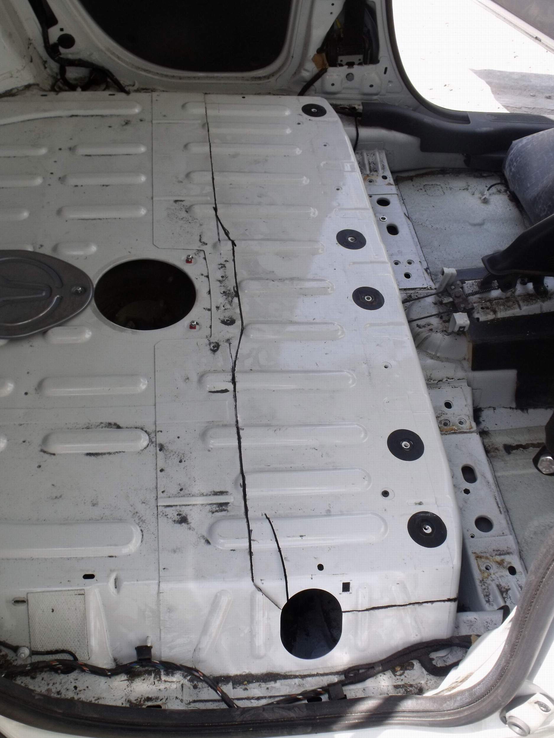

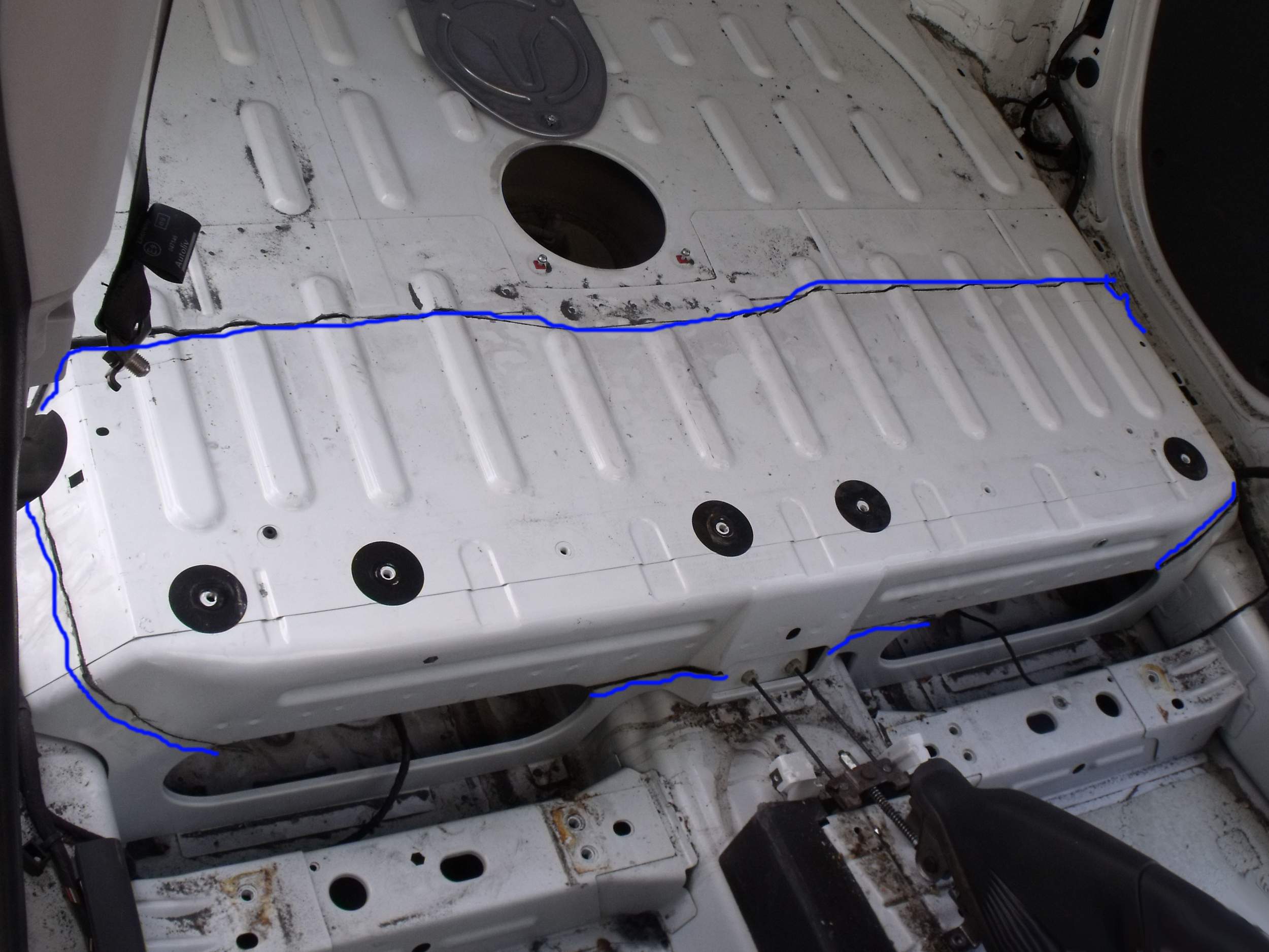

Начал сегодня переделку, буду фото-документировть и выкладывать необходимое в этой теме(воспользуюсь чужим опытом и поделюсь своим)
1. снял перегородку(решетку) открутить винты с отломанными шестигранниками можно зажимными клещами (или отверткой предварительно прорезать паз болгаркой)
2. открутил и убрал передние сиденья и полку вокруг ручника
3. убрал покрытие багажника и завернул вперед переднее покрытие
4. далее работа болгаркой и зубилом(на фото)
оккуратно надрезал полик болгаркой(не насквозь, а только толщину одного листа железа)

срезать все перегородки(кое где зубилом)

выломать отрезанную часть полика

срезать все лишнее до точек сварки

первый этап закончен, осталось покрыть грунтом места рубки и реза
