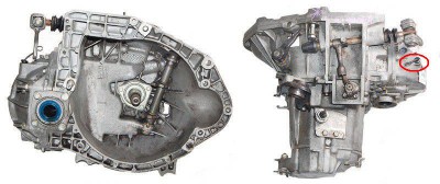

Задам глупый вопрос.. как померить уровень масла в МКПП? Крома 2,0i 1989г.в.

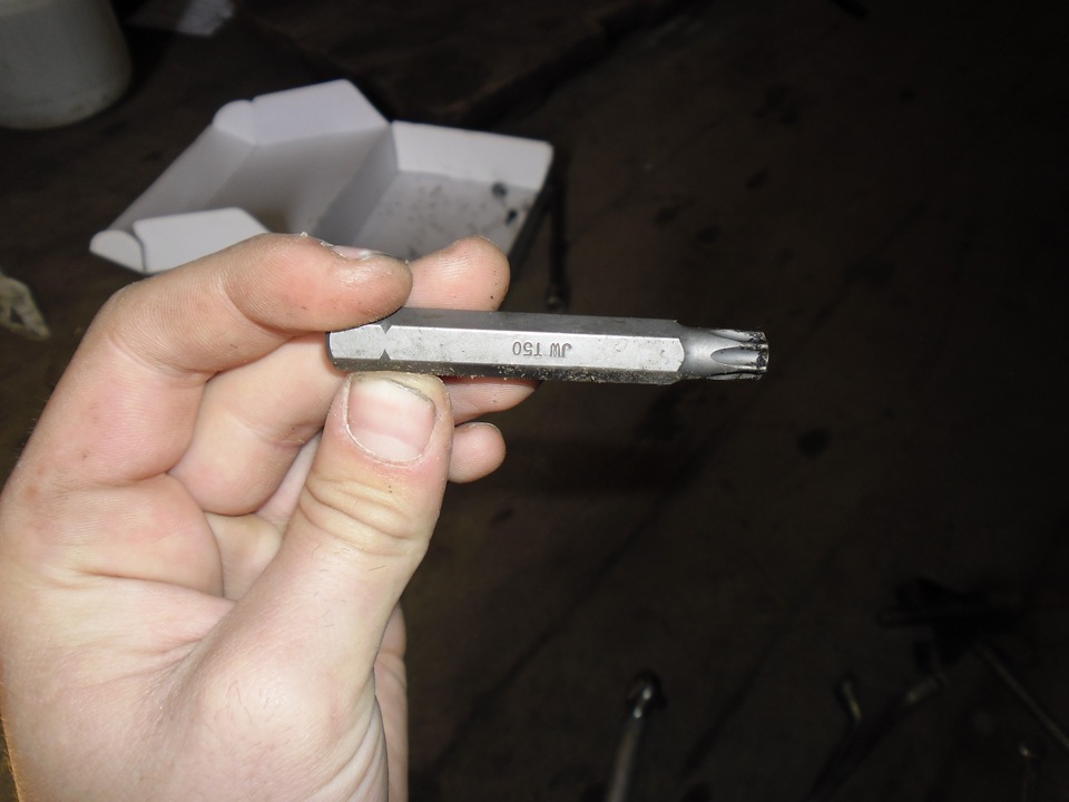

там то звездочка, но как называется профиль ключика? тот что Т не подходит (только у нас не 50, а 60, но не суть)
AndreiPol
в КПП есть щуп для этих процедур Laughing
вот Т профиль
 Просмотрено:  187 раз(а)

Este писал(а):
AndreiPol
и где он? можно фото или картинку?
Unchik
Зарегистрирован: 30.12.2009
Сообщения: 4893
Откуда: Молодогвардейск
Авто: Samand
СообщениеДобавлено: Вт Май 21, 2013 15:54    Заголовок сообщения: Ответить с цитатой
Este
Сфотаю сегодня свой ключик ,главное не забыть Smile
Нужно снять гофру от воздушного фильтра и заглянуть. Там и увидишь его.

AndreiPol писал(а):
Este писал(а):
AndreiPol
Про ключик, не въеду в проблему.
Или моей старинной коробке были нормальные болтики,
или машинально взял нужный с полочки.
Запоминаються только мучения. Laughing
 Просмотрено:  261 раз(а)

Нашёл щуп! Dancing действительно, чтоб до него добраться, нужно быть немножко гинекологом...

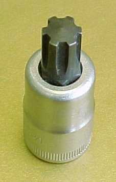

Он про ключик под болты ГБЦ.

Elring для Кромы делает болтики под ключик Ribe CV-M12
Это вот такое
 Просмотрено:  3588 раз(а)
