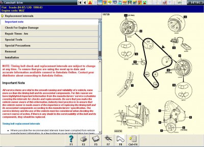

tempo
Возраст: 65
Зарегистрирован: 09.05.2009
Сообщения: 362
Откуда: Тернопольская обл.
Авто: Fiat Scudo 1,9D
СообщениеДобавлено: Чт Май 23, 2013 19:43    Заголовок сообщения: Ответить с цитатой
колінвал стопориться фіксатором без різьби 7 чи 8 мм розподільчий вал стопоритья шпилькою з М8х1.25
 Просмотрено:  963 раз(а)
