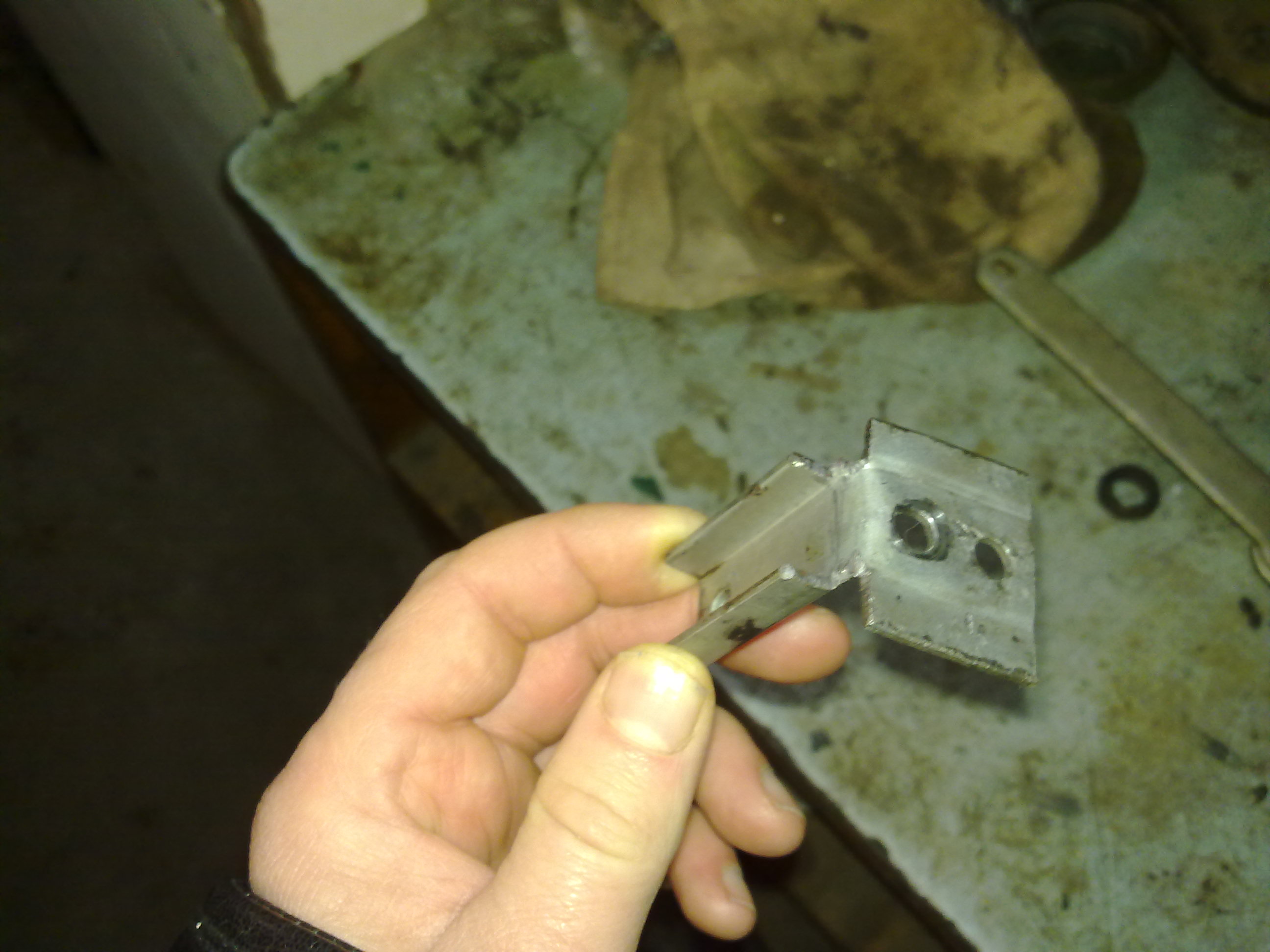

собственно выкладываю фото девайса как и обещал,фиксатор маховика брава-марея1.6

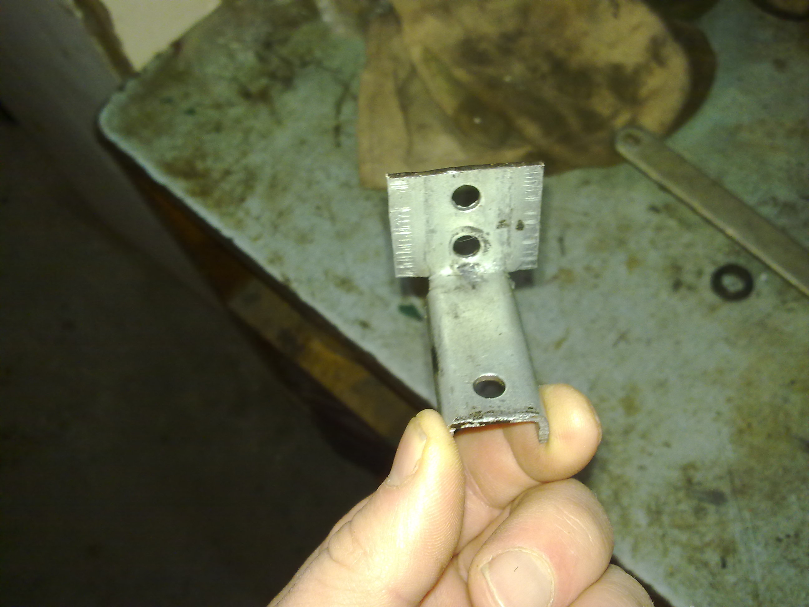

другой ракурс

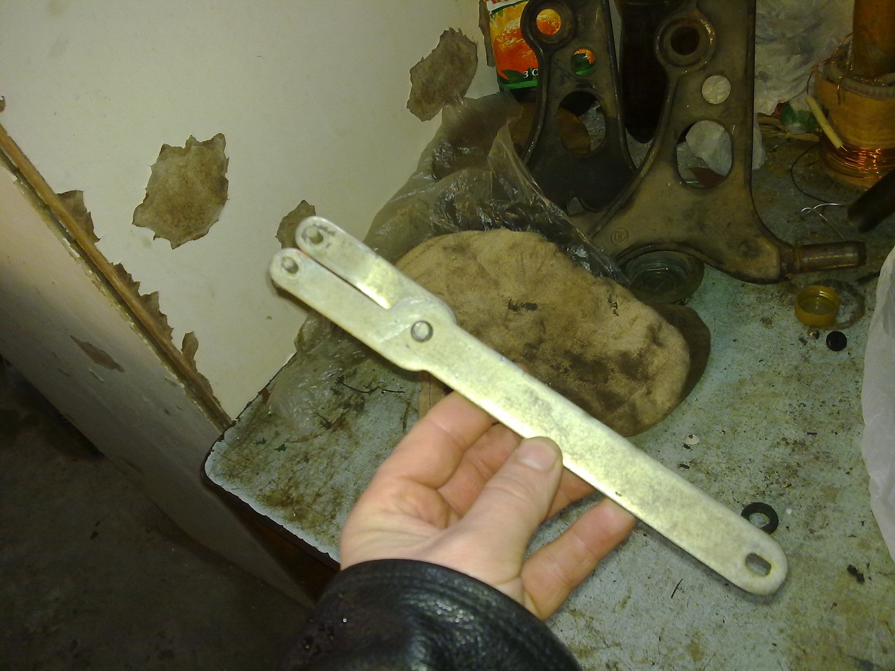

еще

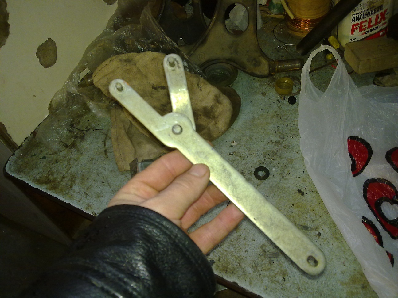

контропора для шкива распредвала ваз

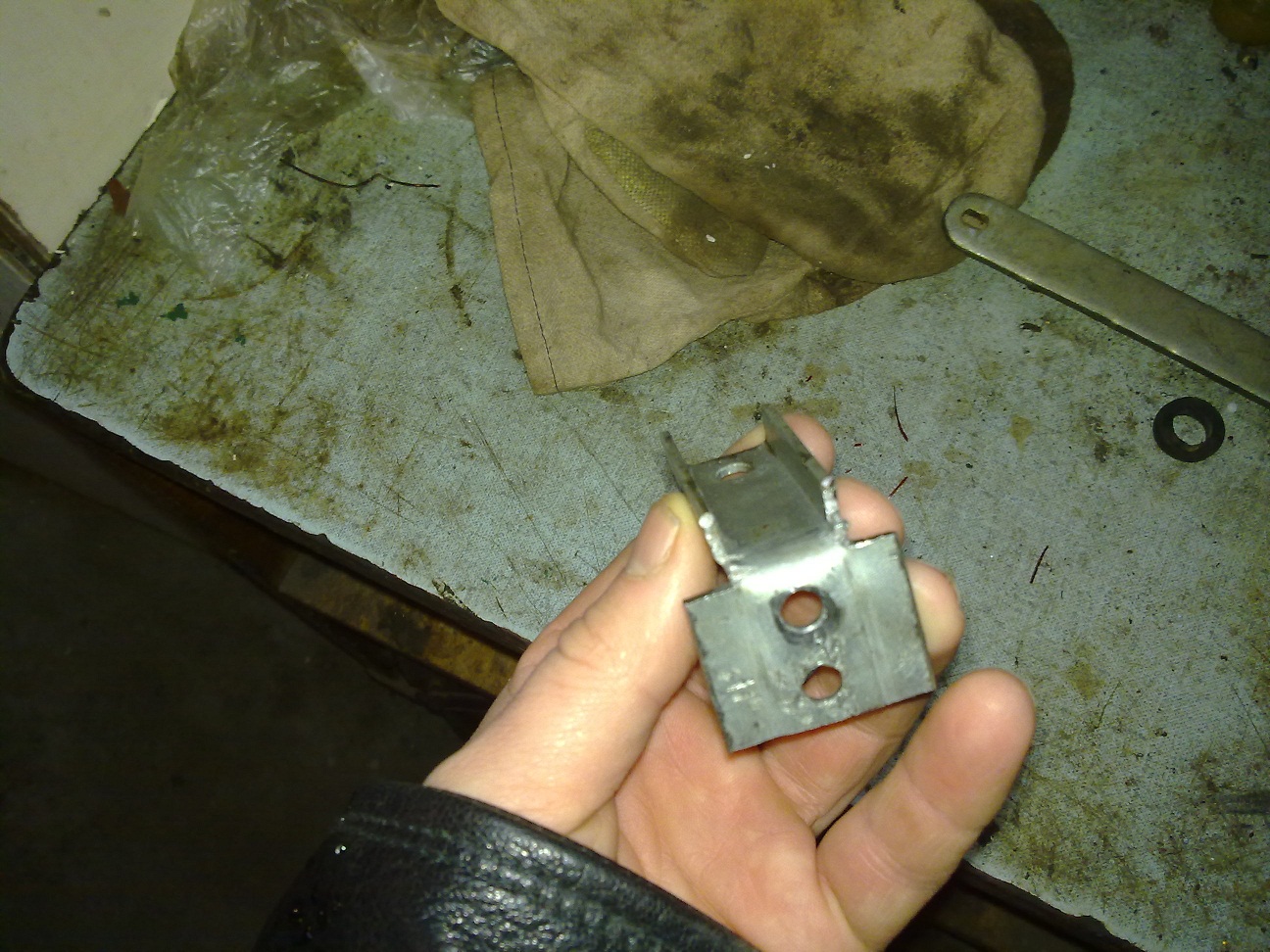

и напоследок

Приспособа вместо датчика оборотов ставится?

СообщениеДобавлено: Сб Май 25, 2013 10:26    Заголовок сообщения: Ответить с цитатой
- не, испортишь шкив. У колокола КПП внизу откручивается треугольная крышка и фиксатор приставляется к зубьям маховика

да кстати работает он на все100%,я когда шкив откручивал думал выламаю его нахрен...метровая труба,как положено...гайку открутил а коленвал даже не стронулся с места,так что советую сделать такой девайс без него хреново работать

Чтот у меня не получился такой.. Согнуло его нахрен. Наверное метал тонковатый взял. Я из круглого прутка сделал, зацепил за балансировочное отверстие. Конечно, фонарь одноразовый, но гайка открутилась, теперь закрутить бы ее Laughing
