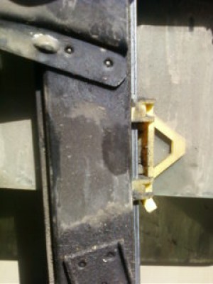

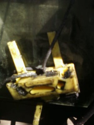

В пассажирской двери стеклоподъёмник тащит стекло боком направляющие вроде внорме есть там жёлтенькая штучка она не такая как на втором снимке.И ещё вопросик пожалуйста в верхней задней части стекла дырочка,там вроде как должен быть башмак (код дет.№ 7775575).Что из тех двух косит стекло при подъёме или при опускании??? Помогите разобраться!!!
вот она сломана
 Просмотрено:  244 раз(а)
а вот в норме
 Просмотрено:  241 раз(а)

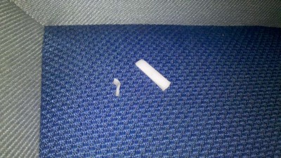

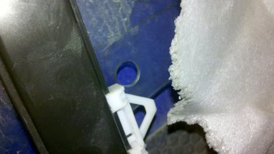

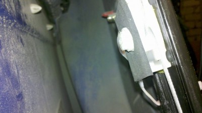

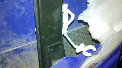

У меня похоже стекло слетело, выше спрашивал, добавлю картинок.
Так вот эта деталь существует отдельно или всё в сборе менять нужно?
В двери лежали кусочки от ползунка, с левой стороны отломилось
 Просмотрено:  252 раз(а)
вот этот фиксатор уже не держит стекло, слетает
 Просмотрено:  271 раз(а)
возможно, что-то и с внутренней стороны отломилось?
 Просмотрено:  260 раз(а)
 Просмотрено:  310 раз(а)
на самом стекле стоит пластмассовая направляющая с защелкой, она треснула... мне подобрали с рено толи 19, толи 21 не помню, у многих авто они одинаковые... разница в длинне, она не критична...

да родная пластмаска стоит 21 грн.
