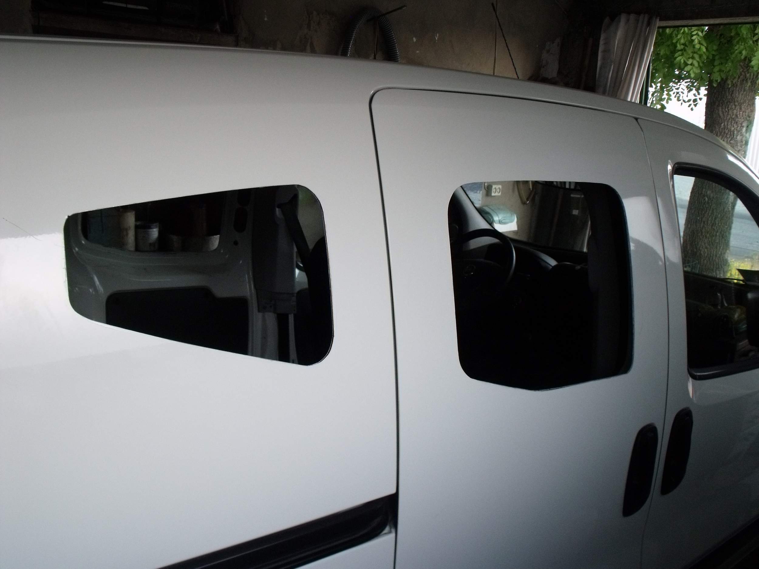

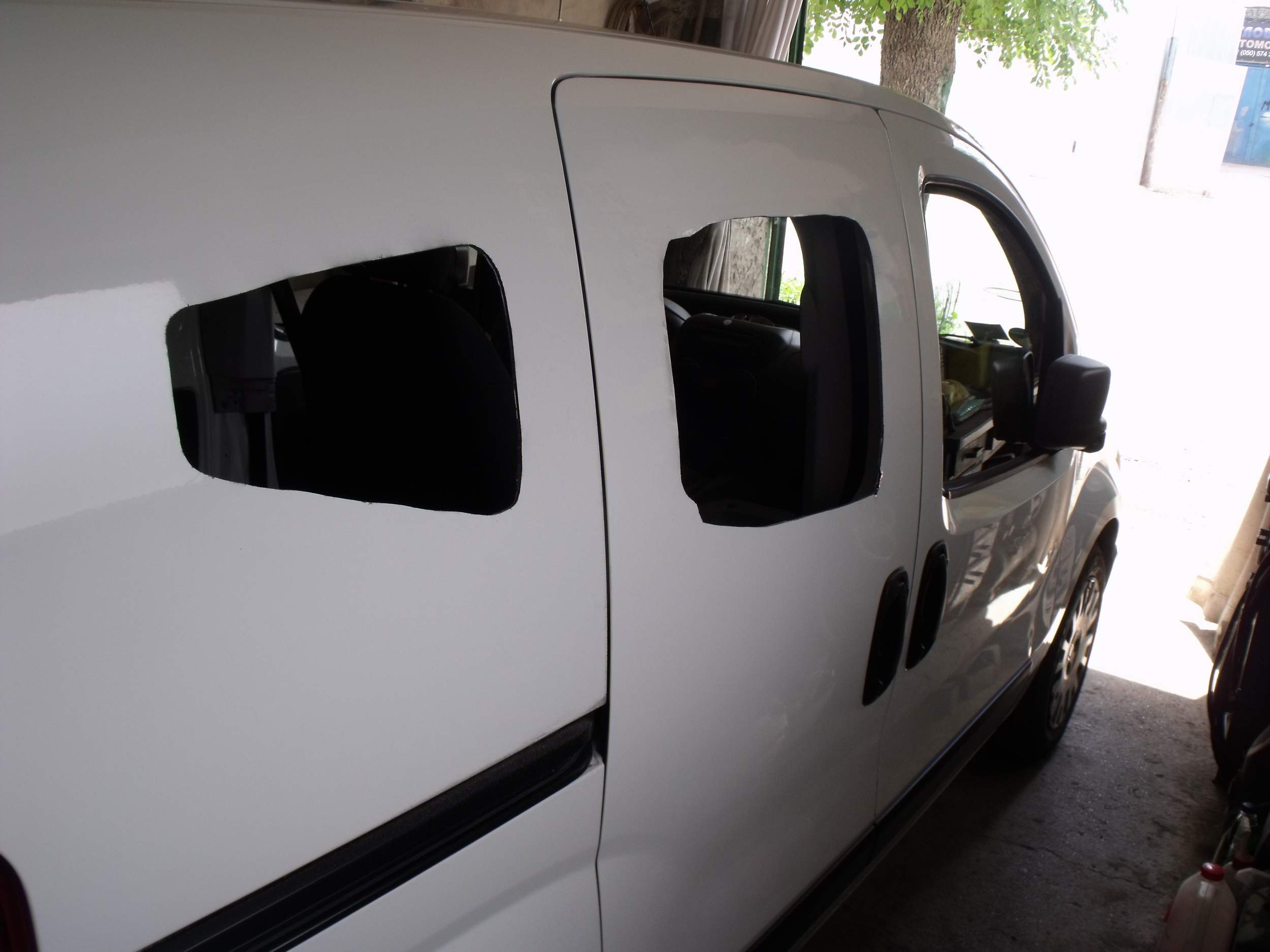

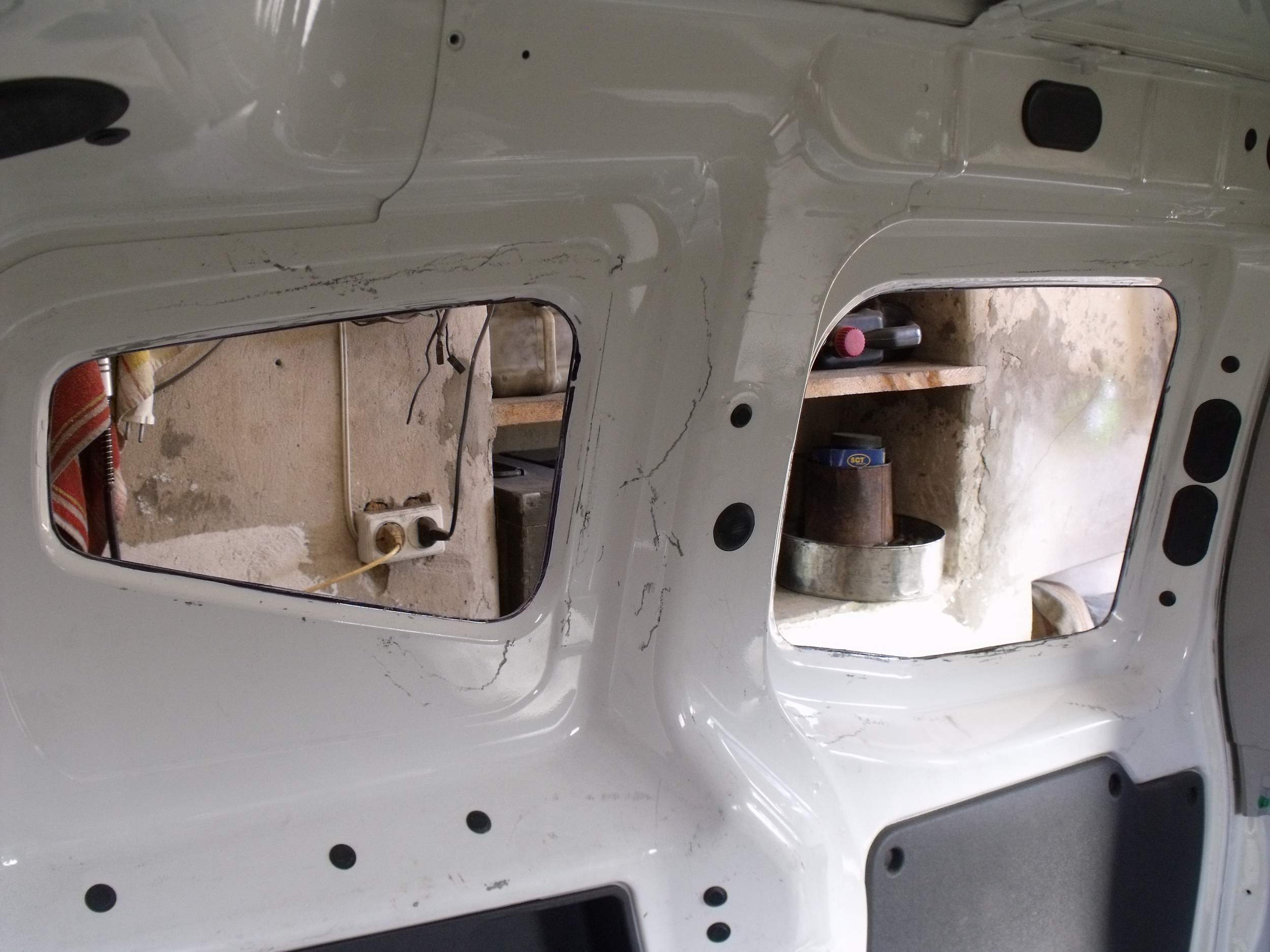

СообщениеДобавлено: Вс Май 26, 2013 22:32    Заголовок сообщения: продолжаем пилить и резать Ответить с цитатой
пол дня занимался вырезкой боковых окон(завтра везу к стекольщику)
сначала изнутри выпилил эл.лобзиком начерно
 Просмотрено:  460 раз(а)
 Просмотрено:  421 раз(а)
затем подровнял болгаркой, напильником и зачистил шабером и грубой шкуркой
 Просмотрено:  411 раз(а)
получилось аккуратно и ровно, места реза обработал краской
 Просмотрено:  366 раз(а)
осталось зафиксировать разошедшиеся места шовным герметиком
 Просмотрено:  405 раз(а)

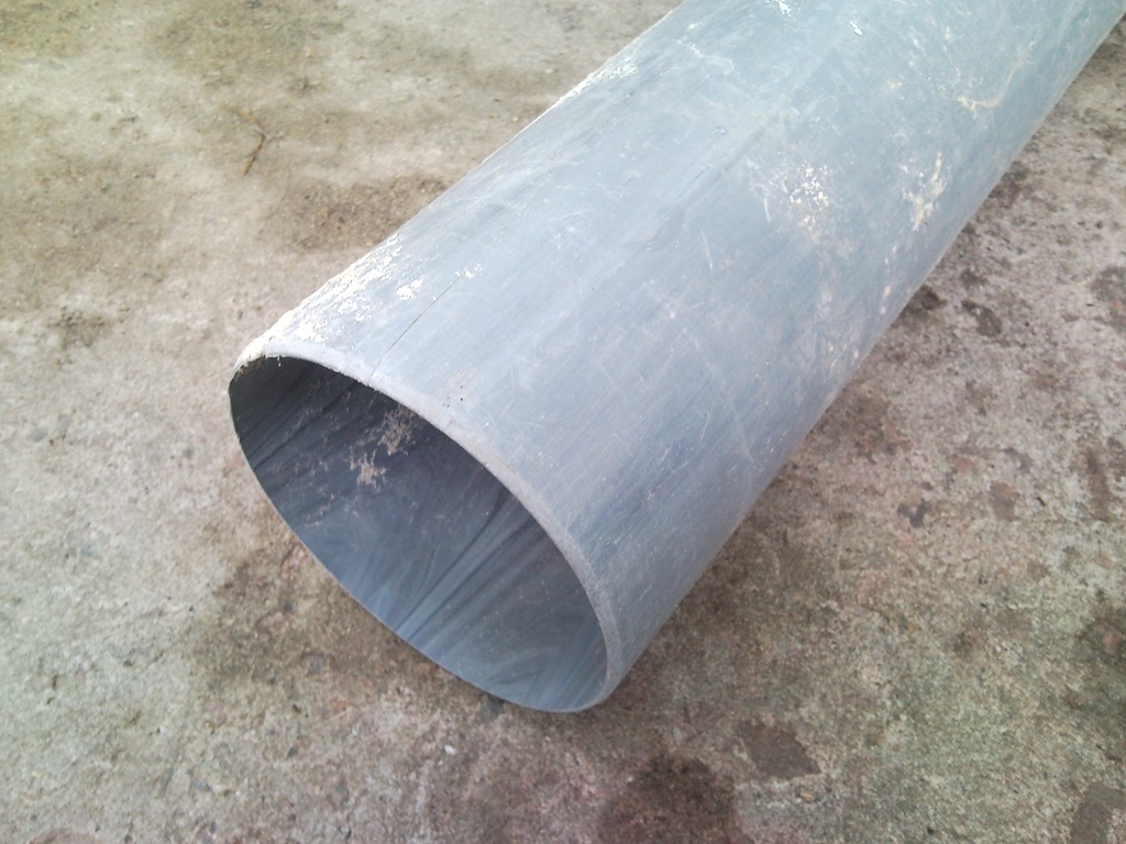

матеріал:
звичайна водостічна труба діаметер 120
труба розрізається і фіксується на самонірізи
