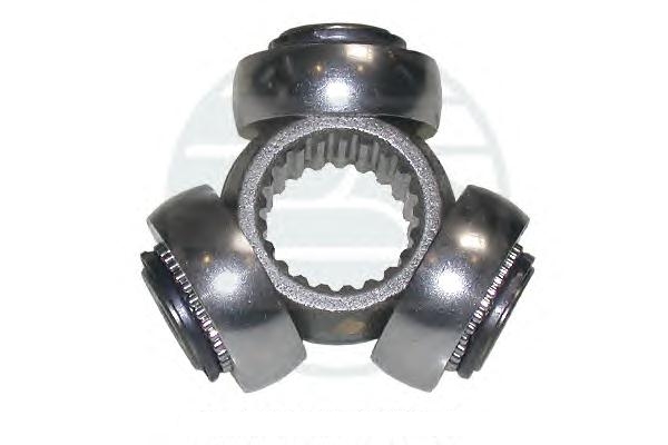

Цікавить таке питання: Peugeot Expert 1.9TD 1998р.в., зняв праву піввісь, на якій є тришип, з одного шипа злетіло кольцо і розсипались гольчаті підшипники, не вдалося знайти декілька штук. Де можна взяти такий тришип, можливо годен чимось замінити ці гольчаті підшипники.

купить новый, ритмо-регатовские по 150-200 грн.
не думаю, шо твой дороже.

Спасибо за ответ, наверное так и буду делать если не подберу гольчастих подшипников.

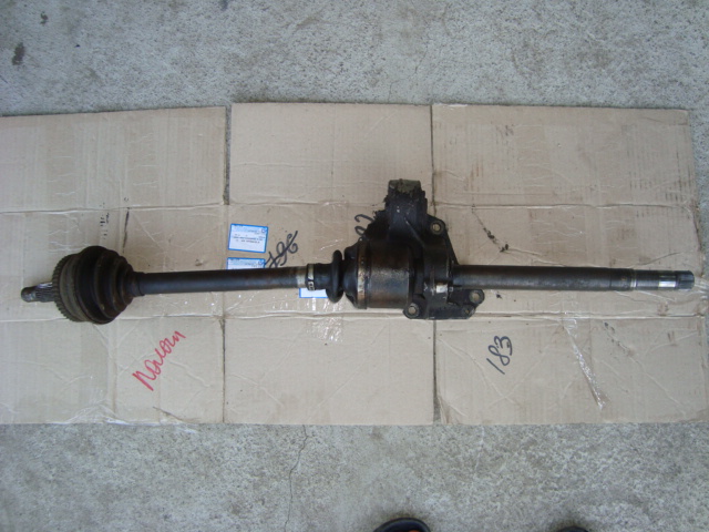

юрчик UA писал(а):
Игла в масле-клин в коробке!
Та яка ігла в маслі і клин в коробці?????????????????? Це так само як спостило колесо - значить стуканув мотор!
Тришип і його голки до КПП відношення ніякого немають, оскільки тришип стоїть на половині півосі, а не в КПП, в Скудо на піввісі два шруса (зовнішній і внутрішні) це не Добло.

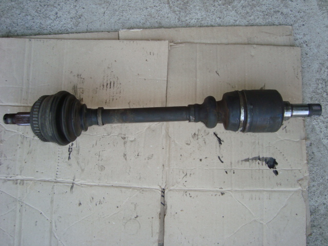

CreAtoR писал(а):
Вітя
как на половине оси?? а накуя он там? и что вставляется в дифференциал тогда?
не...ну я в натуре хочу понять..
Вот такие полуоси.

Ситр писал(а):
CreAtoR писал(а):
Вітя
Вот такие полуоси.
Мова іде про піввісь на першому фото, на правій півосі (довгій) стоїть підвісний підшипник, тому перша частина крутиться під кутом відносно КПП, а друга однією стороною заходить в КПП а іншою стоїть мертво на підвісному.
Такі півосі майже на всіх мінівенах, (крім Добло 1.9Д і можливо бензинових).
