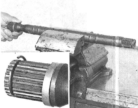

Croma
Такое кольцо, как на Вашем фото стоит ближе к коробке. Со стороны колеса стоит стопор как на полуосях. По крайней мере, еще ни в одной дизельной теме такого не видел. И мануал так говорит.
