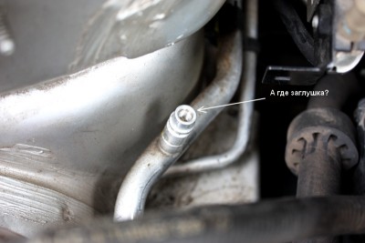

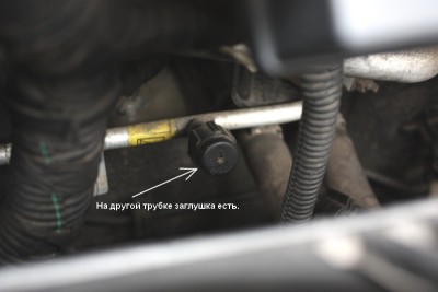

СообщениеДобавлено: Ср Июл 03, 2013 00:28    Заголовок сообщения: Ответить с цитатой
Вчера было жарко, кондиционер работал целый день нормально. Когда подвозил жену, попросила даже выключить - холодно. А сегодня утром идет обычный воздух и не холоднеет. Ещё появился легкий шипящий звук при работе двигателя. Когда заглушишь, шипение прекращается. Я под капот. Шипит где-то слева вверху или чуть ниже - не понятно. Вдруг замечаю, что нет пластмассовой заглушки на трубке и видно, что свежевыкрученная, не успела ещё резьба покрыться пылью. Что за фигня? Куда делась заглушка? И тут я догадываюсь, что её могли выкрутить на сервисе, когда я простоял почти две недели в ремонте, меняя ТНВД, форсунки и мн. другие сопутствующие запчасти. А зачем выкрутили эту заглушку? Никаким боком она не относится к проведенному ремонту и кому она нужна? Меня начали одолевать смутные сомнения:"А не выкрутили её, чтобы спустить часть фреона через "нипель", а потом забыли закрутить или случайно упустили куда-то в мотор и она потерялась? Поездит-поездит мол немного и через время опять к нам на СТО денежку привезёт". Поехал в автосервис разбираться... После небольшого скандала сошлись за полцены. Проверили под давлением герметичность системы - норма. Выкачали остатки, создали вакуум и закачали новый фреон и немного масла в компрессор. Сейчас всё работает. Потратил 360 грн. и нервных клеток пару миллионов. Будьте бдительны! Не желаю никому попадать в подобную ситуацию. Confused
