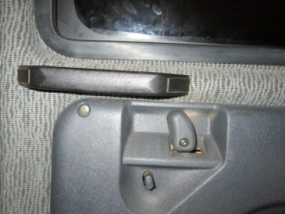

Доброго дня! Підскажіть які в кого варіанти внутрішньої ручки здвижної дверки?

kkko
в мене на скудо була заводська з пластіка, на розборці 50 грн вартує, кріпиться на закльопках

Freedom, а яка вона з себе і де ставиться?

kkko
http://fiatonline.com.ua/home.html?page=shop.browse&category_id=541120
під номером 3

kkko
Я поставив з таврії ціна 5 чи 10 грн точно не помню на розборці в Житомирі.

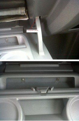

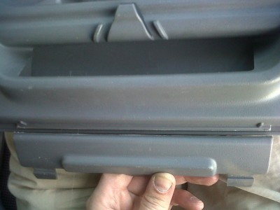

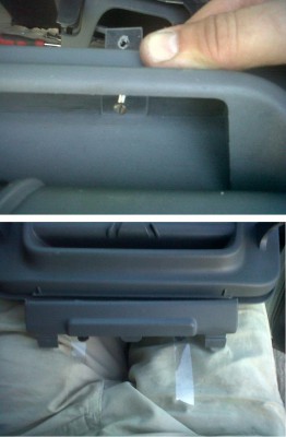

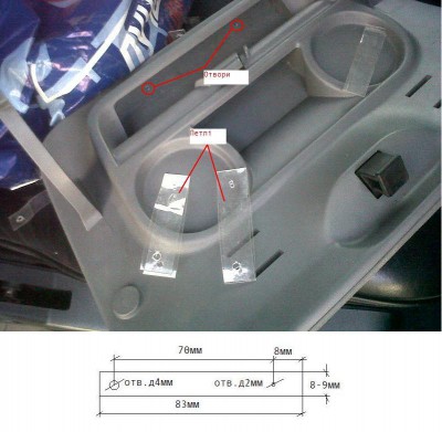

Нове кріплення робимо зі звичайної пластикової бутилки (вирізаємо 2 полоски- нові петлі, розміри на фото), 2-х саморізів і 2-х отворів діаметром 2мм які свердлимо в корпусі кришки у маленькому відділені.
Я полоски робив двухслойні для надійності. На фото
 Просмотрено:  345 раз(а)
Демонтуємо ящик (бардачок): демонтуємо речове відділення (3), відчиняемо праві передні двері, знімаємо ущільнюващ з арки дверей для демонтажу бокової накладки (8), викручуємо саморізи (9) і (10)-3шт, демонтуємо весь ящик в зборі.
Демонтуємо кришку з ящик
 Просмотрено:  463 раз(а)
Прикручуємо маленькими сморізами петлі до корпуса кришки у відділенні під ключі, ручки та т.п.
Потім притуляємо кришку до самого ящика і за допомогою штатних саморізів, більших отворів і тієї деталі, що відірвалася монтуємо кришку до ящика
 Просмотрено:  276 раз(а)
Обовязково потрібно додержуватись наведених розмірів петель, якщо зробити довші то буде вискакувати цей стопорний ричаг. а якщо коротше то просто не получиться монтувати кришку на своє місце.
В рузльтаті отримаємо справний ящик
 Просмотрено:  315 раз(а)

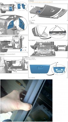

ruslankaramba писал(а):
А підкажи з чого(з якої інструкції, чи альбому) фотка розборки бардачка, торпеди, ту шо ти викладав по ремунту бардачка?(3-4.демонтаж бардачка-між ребрами.JPG), де можна її взяти?
ruslankaramba
Зарегистрирован: 06.03.2013
Сообщения: 85
Авто: PEUGEOT EXPERT3 H1 L1 2.0HDi 120PS
СообщениеДобавлено: Пн Июн 03, 2013 11:40    Заголовок сообщения: Ответить с цитатой
Це малюнки з електроного каталога Peugeot Service Documentation Backup, ось силка на нього http://rutracker.org/forum/viewtopic.php?t=4354149, але його трохи геморно встановлювати. Якщо тобі потрібна інофрмація тільки по запчастинам (всі деталі з яких в тебе складений автомобіль), то можна просто подивтись тут http://public.servicebox.peugeot.com, ну а якщо потрібна конретна інструкція по встановленю, заміні і т.п. конкретного вузла чи деталі, то тільки після всановлення даної програмки на свій персональний компютер.
