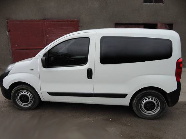

Если бы все было так просто я б не заморачивался. каленое стекло не пилится не режется, а разлетается.
Сегодня узнал все по стеклам(о чем писал выше)
1. стекла ТРИПЛЕКС 7мм(качество)
2. 450грн за каждое с заводской тонировкой(между слоями)
3. если слева делать одним длинным стеклом - 850грн
итого 1750-1800грн + вырезать и вклеить
задумался о выступе - стекло 7мм+2мм клей, аля аквариум не портит, а вот как небольшие окна будут смотреться _________________ "Fiat" - это не марка ,

Слышал, что еще в Запорожье делают каленые. Предложить бы им мой дизайн - может наладят производство? Надо попробовать! _________________ "Fiat" - это не марка ,

ТРИПЛЕКС режут, а КАЛЕНОЕ нет, но в том то и дело, что триплекс хоть и хорош, но чуть толще и тяжелее каленого.
Чтоб каленку сделать без искривлений скорее всего нужно заводское оборудование, в домашней мастерской может не так гладко все получиться, возможно эти дефекты не устраивают в Одесском стекле(не видел) _________________ "Fiat" - это не марка ,

Актуальная вопрос кто собирается вклеивать стекла и может съездить на эту фирму (Киевская обл. Белоцерковский р-н Автодорога Киев-Одесса 84 км, на их сайте отмечена карта проезда) для того чтоб они посчитали стоимость стекол на наши кубики, а то по телефону они считать отказываются и для того чтоб шаблон хоть приблизительно прикинуть им нужно авто.
Предлагаю свою конфигурацию стекол. тет.050-518-44-99 Сергей.

И ТИШИНА!?!?!?! Неужели на словах боковые стекла надо всем, а ни кто ближе чем из Крыма проехать под Белую Церковь и узнать цену-качество не может. Ребята договорится с ними может один Фиориновод, а пользоваться будем все и вечная слава героям
Я не настаиваю на своем дизайне стекол, но сняв один раз лекало с профиля кузова они смогут вырезать и другую форму. Просто надо с ними созвонится, подъехать, чтоб они оценили работу, и сообщить собратьям на форум, а тогда заинтересовать их количеством прибывающих в Украину Флоринчиков для переделки под такие окна
АУУУУ!!! Одесса-Белая Церковь-Киев откликнитесь на крик о помощи, а то прийдется ставить тяжелый и толстый ТРИПЛЕКС
мой тел.050-518-44-99 Сергей _________________ "Fiat" - это не марка ,

СПАСИБО за звонок того парня что заехал к стекольщикам в Белую Церковь и поговорил
Итог такой - по индивидуальному проэкту они делать стекла не хотят, мол есть "утвержденный" кем то дизайн(витрина или Qubo). Короче если люди отказываются от заработка - флаг им в панцирь пусть вростает. Это мне напоминает выпуск ВАЗов, нахрена выпускать что то новое, давайте лучше ограничим въезд других авто, тогда и наше г.... разберут.
И на кой хрен у них в рекламе написано "изготовление стекол под заказ" если заказ они не берут.
Вобщем в понедельник заказываю триплекс на ЦЫТИУСе, после вклейки выложу фото и цену _________________ "Fiat" - это не марка ,

Сегодня забрал стекла из мастерской. За поизводство 3-х триплексов своего дизана отдал 1700грн(без установки). Думаю через неделю закончу салон, вклею и выложу фото готового авто.
