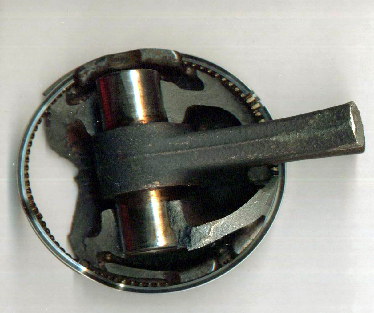

Я иногда ковыряюсь в проводках авто.
Пластырь и пять скруток на 10 см проводка обычное дело. Laughing
Кстати.
Применяйте черную изоленту.
От синей проводка выглядит как после пьяного электрика.
В руках держал бесконечное количество поршней соотвественно
клапана, коленвалы блоки и головки к ним в придачу.
Естественно все разговоры, крах надежд, и величина цен в ремонте двигателя известны.
"Полезность" компрессометра соотвесвенно.
Хотя он у меня имееться, да мало чего прояснить им можно.
Хотя.На фото факт последнего применеия.
Авто притащили на автососе в полной непонятке.
Вот как раз для компрессометра задачка и нашлась. Laughing
Он тут же показал необходимость в паре тысяч и не гривенников
для решения вопроса.
