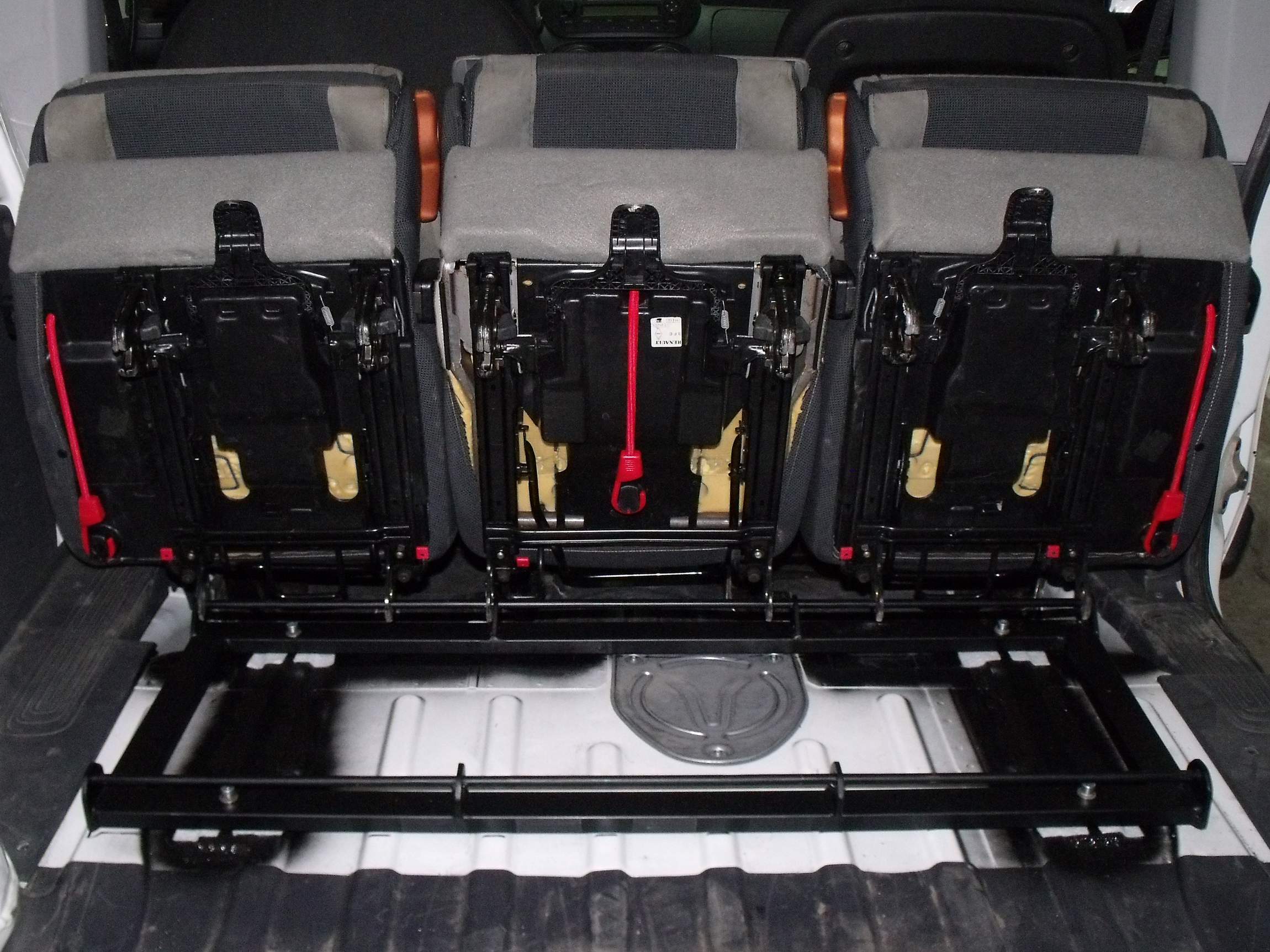

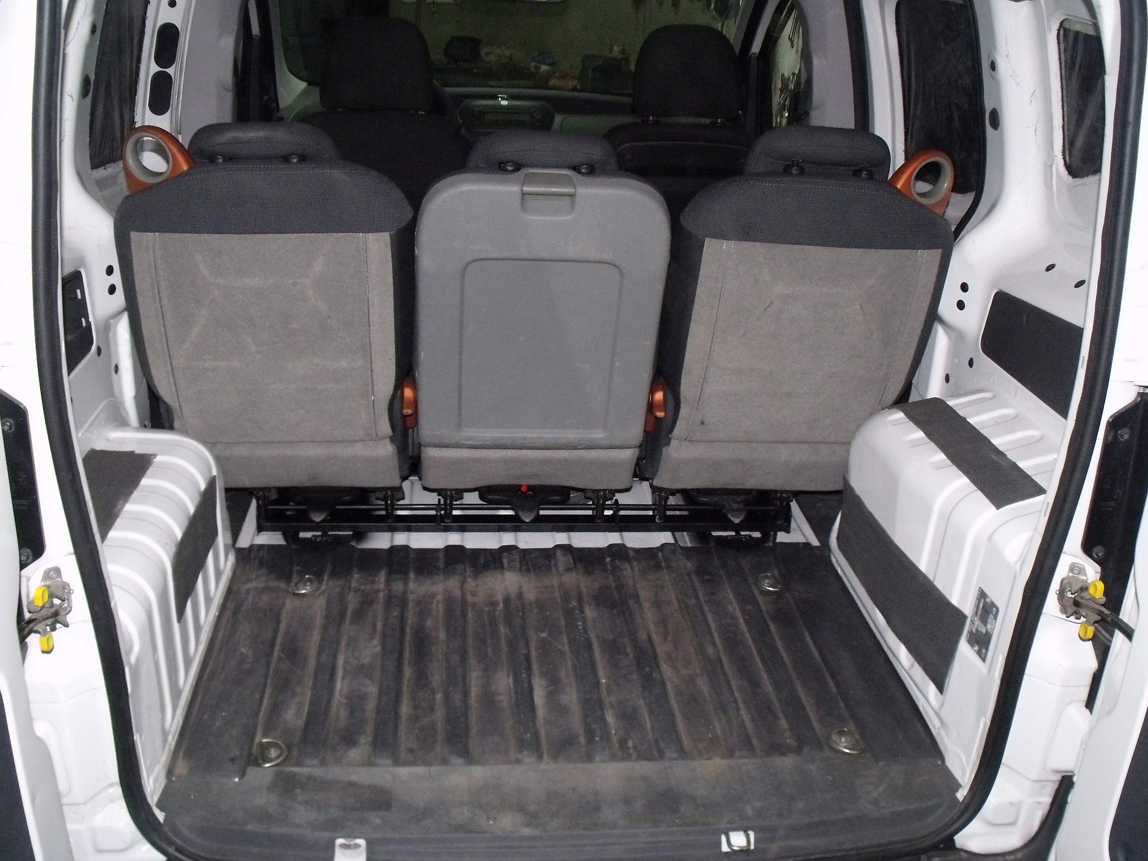

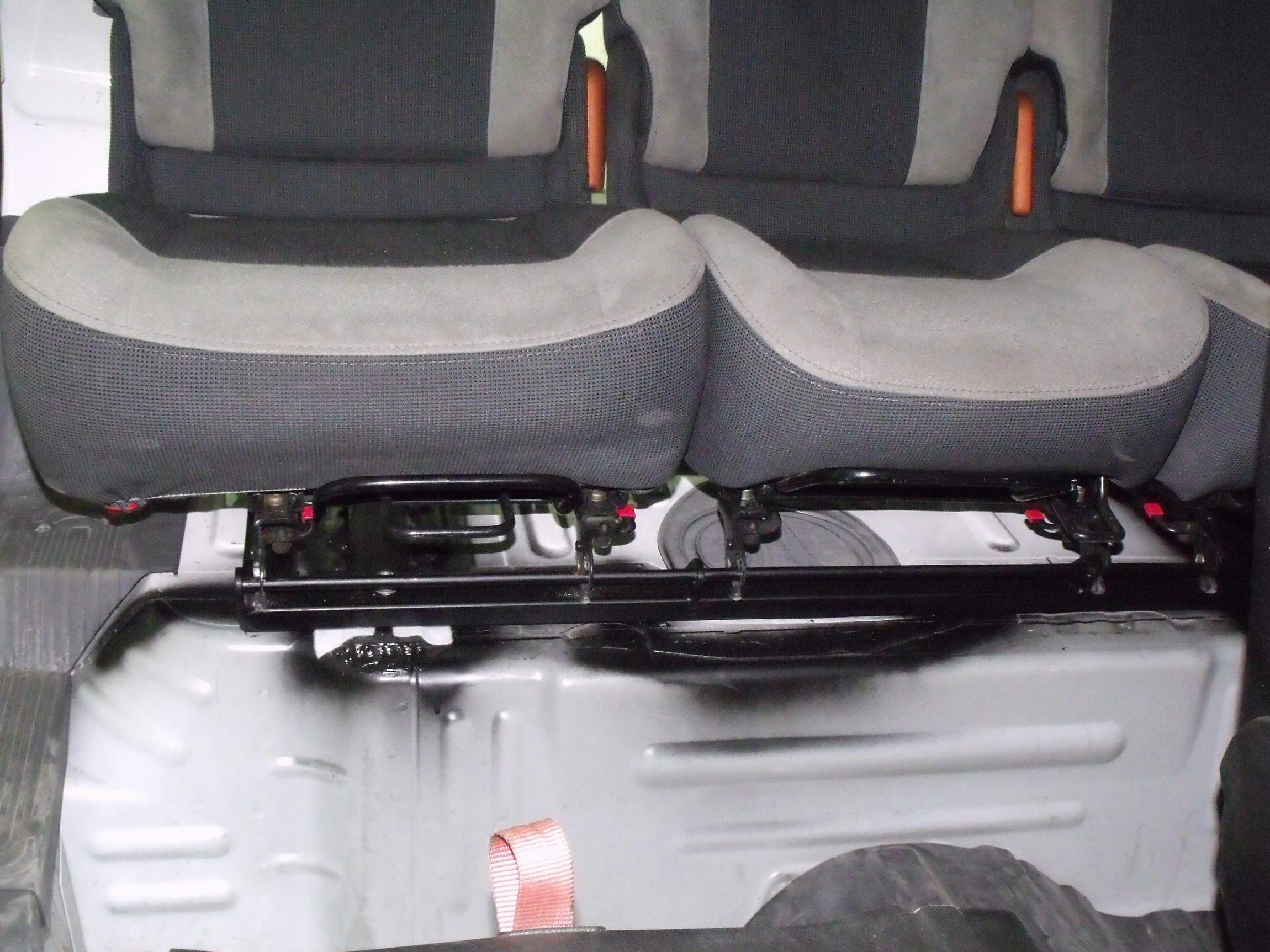

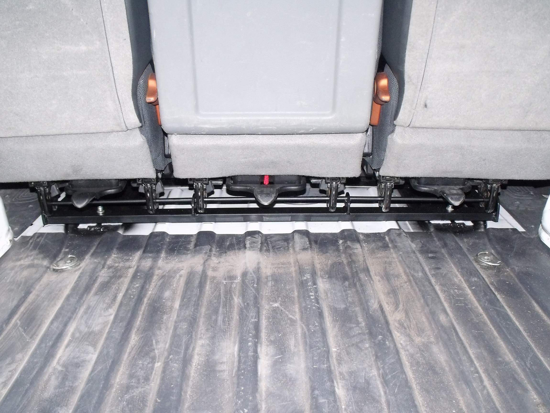

Продолжаю переоборудование, на очереди задние сиденья.
1. купил сиденья от Рено-Сценик(1700грн)
2. купил металл: квадратную трубу(профиль) 40х20(4м), полосу 50х5(1м), прут диаметром 10мм(3м), отрезные круги и др.(200грн)
3. сложил вместе сиденья в перевернутом виде и замерил основание для крепления.
4. отрезал два профиля, приварил к ним уши из полосы с отверстиями под пруток, все подогнал и сварил.
5. закрепил заготовки на сиденьях, перевернул на ровную поверхность, замерил перемычки и приварил их.
6. зачистил швы, вырезал из полосы две закладных и все это поставил на машину для того чтобы разметить размещение закладных и отвестий крепления.
7. просверлил отверстия в раме и приварив гайки к закладной опять ставим всю конструкцию на машину и привариваем закладные к кузову.
8. зачищаем, красим, замазываем шовным герметиком и готово.

вклеивать буду в конце недели(после обклейки салона) тогда выложу полные фото на авто, а пока только здесь _________________ "Fiat" - это не марка ,
Вопрос - как решается вопрос с установкой ремней безопасности.
Даже если покупные сиденья с уже установленными ответными частями, то все равно необходимо
1 разместить катушку за средней стойкой
2 проушину закрепить на средней стойке.Отверстие в стойке есть- но .... не резьбовое-соответсвенно трудности с установкой
3 нижнюю часть ремня закрепить в районе пола
вопрос-штатные отверстия по идее должны быть ?
или придется сверлить ? _________________ fiorino на drive2.ru
1. Штатные отверстия есть, но без резьбовых втулок.
2. В наших Тавриях никому нахрен не нужный поясной ремень для заднего пассажира. Изъять 3 шт. вот тебе и ремни. Я лично так сделаю.
А если кому нужны ремни, у меня есть пара инерционных и пара простых от Таврии по 100грн за пару. _________________ "Fiat" - это не марка ,
Мне врезали оригинальные ремни безопасности + оригинальные сидения.
Мастер вваривал гайки, при этом расшивал (разрезал так как не мог попасть в середину) ориганальные отверстия. Гайки специфического размера - 11.
